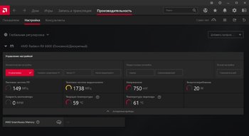

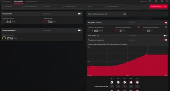

Добрый день. Вентиляторы включаются только при нагрузке (после 62 градусов), в простое не включаются. Это нормально ? Можно включить минимальные обороты в ручном режиме, тогда всё работает и температура в простое вообще 35-37 градусов. Вот не знаю, что делать, при каком режиме видеокарта прослужит дольше и ей будет комфортнее ? Буду очень признателен за помощь и советы))

Это более чем нормальное явление, все современные видеокарты не крутят вертушки в "простое", начинают работать при 50-60 градусов, зависит от настроек самого вендера.

Спасибо. То-есть я могу оставить всё в режиме по-умолчанию и не париться ?)
