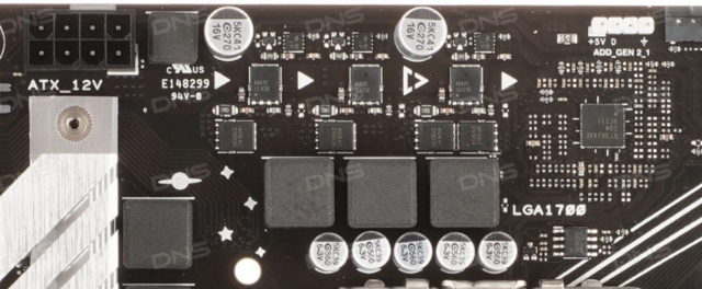

Привет. Система питания CPU на мат. плате слабенькая. Я бы ничего мощнее 12600к на эту плату не ставил. Вполне возможно, что в тяжёлых задачах материнка сбрасывает частоты CPU из-за перегрева мосфетов VRM.
Мосфеты «верхнего плеча» вообще без радиатора. Поди под 100 и выше градусов раскаляются.

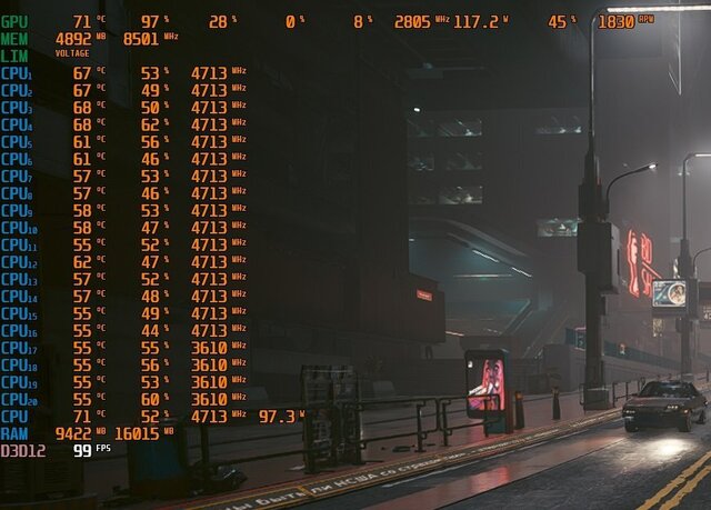

Вот такая ситуация. Герцы не меняются никак, всё стабильно. Температура выше 70 нигде не поднимается. ГПУ загружен на 80-90+%. Ядра не меняются особо в загрузке +- 3-4%. ОЗУ стабильна, вольтаж везде тоже стабильный. Может сборка ПК сама по себе такая себе и я много хочу, а может всё действительно в мать уперлось. Только не могу понять почему показывается 16 ГБ оперативки, если фактически их 32, но может я чего-то не знаю.

Я думаю, всё хорошо сейчас. Если нет резких провалов с ~90 FPS до ~30 FPS, значит и критичного перегрева VRM нету.
Если видеокарта всегда выше 80% нагружена, это тоже отличный показатель.
Возможно и впрямь вас не устраивает производительность видеокарты.
