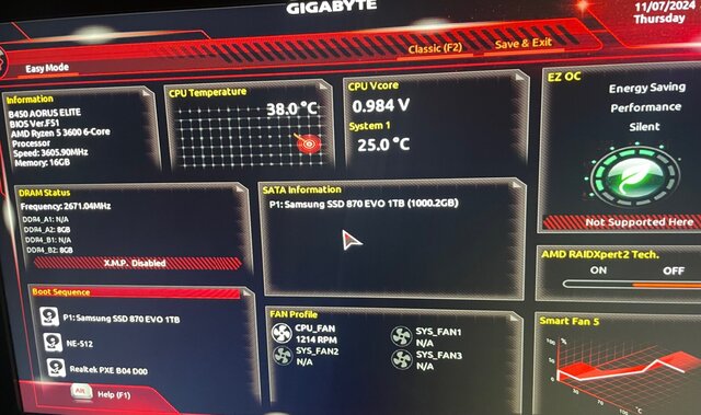

Если не поможет, при включении компьютера зажмите Delete пока не появится биос и скиньте фото главного окна. Надо глянуть, видит ли Биос накопитель с операционной системой.

Я думаю нужно глянуть, видит ли биос SSD. Если не видит – переподключить. Если всё ещё не отображается – тащить SSD по гарантии сдавать.

Так как диск в BIOS отображается, вероятнее всего Windows поломалась, а не сам диск. Самый простой способ восстановить работоспособность ПК, это с помощью другого ПК и любой флешки создать установочную флешку с Windows и переустановить ОС на вашем компе с потерей данных на диске "С". Если терять данные нельзя, дорога вам в мастерскую.

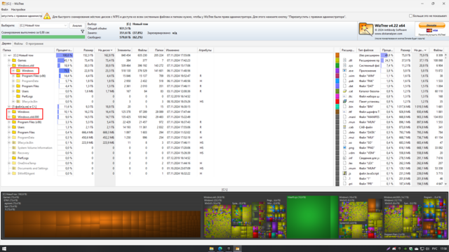

Привет ещё раз. Чем занято место можно посмотреть через WizTree. Анализируете диск, на котором место «испарилось» и отслеживаете по цифрам, что занимает место.
Если не понимаете, что за файлы перед вами: сделайте анализ диска, разверните окно на полный экран и скиньте сюда скриншот.

не понимаю, что вот это за файлыimage.thumb.png.05e760c66966f1f42df4b188ac2fc1a7.png

Старая Windows со всеми файлами с рабочего стола, папками Program Files и т.п.
Удаляется обычно без проблем через: ПКМ на диске > свойства > очистка диска.
Там должен быть пункт «очистить системные файлы» и там уже можно поставить галочку на удаление прошлых версий Windows.

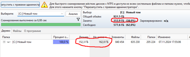

пишет занятно 353гб, а если посмотреть 162.. подскажешь?

Сверху в утилите плашка «перезапустить с правами администратора». Затем повторите сканирование.

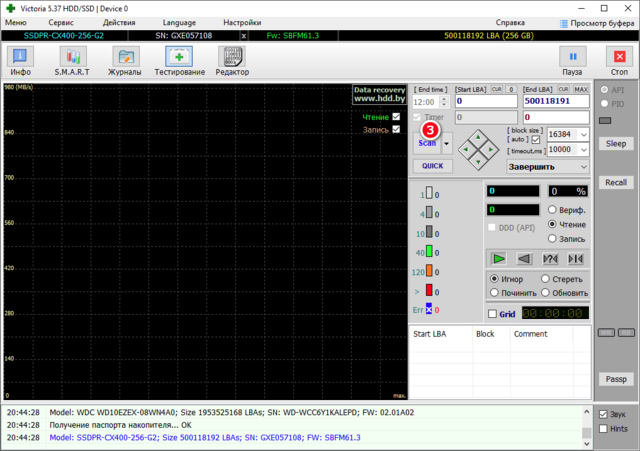

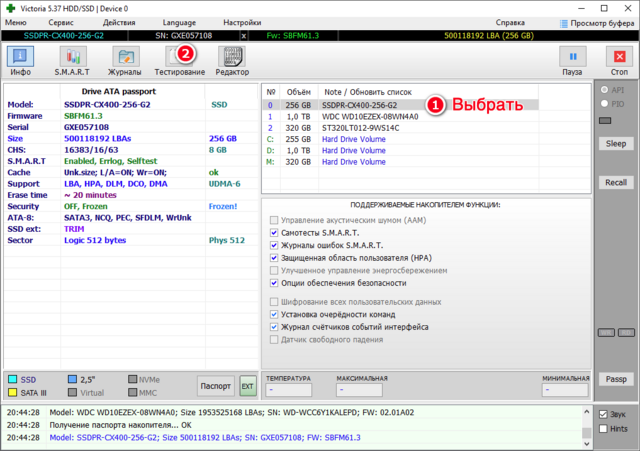

а можно как-то через программы проверить SSD? (ПК работает, снова установила винду)
