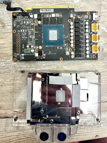

Поставил водоболок на видео. Переобслужил видеокарту на жм (термалгризли). В результате в некоторых играх и приложениях (почти, но не во всех) получил непонятные, практически постоянные мерцания текстур. Очень заметны например в фурмарке. Не знаю как описать, как дефекты длсс или около того. На артефакты дохлого видеоядра не похоже совсем.
Разборал, снял жм, засунул обратно термопасту. Мерцания полностью пропали. Подумал, что возможно или с контактом что то не то было, либо еще чего. Разобрал, перемазал обратно на жм и снова мерцания.
Никаких других проявлений нет. Работает совершенно стабильно, без вылетов и прочего, но мерцает.
Температуры по датчикам: гпу 60, хотспот 68, память 66. это максимум, выше не видел.
После замены термоинтерфейса на жидкий металл
Проверял прижим на гд900 перед нанесением жм, чтобы к этому моменту вопросов не было. Прижим отличный. Металл отлично "прилипает" как к ядру, так и к площадке водоблока. Количество в пределах нормы, не болото, но и не совсем нанослой.
Память так же в полном контакте с термопрокладками.
СМД элементы покрыты термостойким лаком и сверху заклеены кусочками тряпичной изоленты (на случай "убегания" металла). При разборке внешне все ок. Весь металл на месте.
Куда копать? Может все таки недостаточный/не полный контакт ядра с водоблоком? По своей сути - это просто термоинтерфейс, как он может оказывать такое влияние?

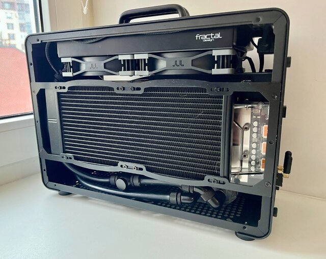

пс: Касаемо того, зачем мне это надо и прочее - корпус мини итх сэндвич с полным водяным контуром на видео и цп, хочу выжать максимум из тишины и температур.

Привет. Звучит очень загадочно, мягко говоря. Предположу, что на GPU есть микро скол, либо царапина и туда попадает ЖМ. С термопастой нет такой проблемы, потому как она не проводит ток. Долго думал, ни до чего большего не додумался.
Были такие мысли, микроскопа у меня конечно нет, но внешне кристалл в идеале и до меня туда точно никто не лазал.
Технических познаний в области печати гпу у меня не особо много, однако с точки зрения логики можно предположить, что будь то микротрещина или что то подобное, кристалл бы точно перестал функционировать, т.к была бы нарушена связь между транзисторами.
