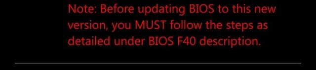

Привет. С какой и на какую версию версию вы прошивали биос?
Обращали внимание на сноски?

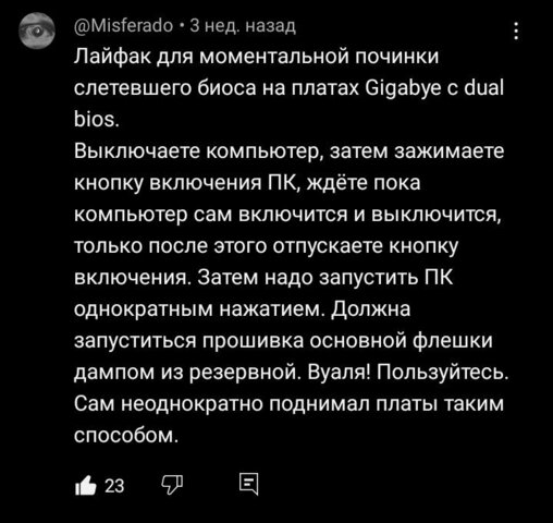

10 минут назад, DaniilBalbes сказал:
@Misferado Интересная идея, сегодня попробую обязательно.
Если не сработает, значит алгоритм такой: выключаете тумблер на блоке питания, замыкаете два контакта "CLR_CMOS", для надёжности на 15 секунд. Можно воткнуть кнопку перезагрузки в эти два пина и жать 15 секунд на кнопку, если боитесь отвёрткой что-то сбить. Далее снимаете все планки памяти, физически отключаете все диски и периферию кроме монитора. Одну планку памяти оставляете в слоте А2. Затем включаете тумблер на БП, зажимаете кнопку включения и держите, пока комп не включится и не выключится (примерно 10 сек). Затем однократным "тык" включаете ПК и наблюдаете.
Если и это не сработает, пробуйте жать кнопку включения до двух-трёх автоматических перезагрузок. На дуалбиосах буквально всегда работает, ни разу у меня не было такого, чтобы не срабатывал этот способ, на многих материнках. Просто иногда приходится сделать одно и то же несколько раз, пока плата не очухается. Удачи!
