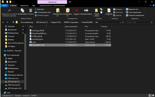

Привет. Это же не системный процесс, вроде как. ПКМ на процессе, открыть расположение файла. Где располагается?
Привет. Пока сказать не могу, ибо он не запущен после моего закрытия. Попробую перезагрузить ПК, если появится - то напишу
36 минут назад, Misferado сказал:
Вот
Понял одно, сейчас включил мониторинг от NVIDIA APP через комбинацию ALT+R и эта программа активизировалась, но не 20-30% грузит, а десятые проценты всего.
И недавно же ещё NVIDIA APP обновился, скорее всего чисто косяк этого NVIDIA APP и его мониторинга после обновления, она же в бетке сейчас.
Да и по расположению файла видно даже, что с NVIDIA связана)

NVIDIA APP – БЕТА приложение. Не удивительно, что оно может баговаться. Я бы порекомендовал через DDU удалить драйвер с остатками и установить последний вышедший драйвер с сайта NVIDIA без какого-либо либо лишнего софта, по типу NVIDIA app либо geforce experience. Если надо записывать игры, на то есть ОБС. Если нужен мониторинг, использовать MSI Afterburner либо FPS monitor.
Frameview SDK можно тоже удалить через панель управления и остановить в "службах Windows" службу NVIDIA container, ибо хлам.
