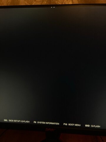

После замены процессора с Ryzen 5 1600AF на Ryzen 5 3600 зависает ПК, иногда не выводит изображение, так же зависает на биосе, нужно перезапускать ПК несколько раз что-бы всё работало нормально.
Сперва подумал брак процессора, но после того как здал процессор по гарантии проблема ушла, но только на некоторое время.
После замены процессора с Ryzen 5 1600AF на Ryzen 5 3600.
Не решил.
Материнская плата: Gigabyte B450M H
Процессор: Ryzen 5 3600
Оперативная память: Kingston Fury DDR4-3200 16384MB PC4-25600 (Kit of 2x8192) Beast RGB Black
Видеокарта: Sapphire RX 590 8GB
Накопители (HDD/SDD): Kingston NV2 500GB M.2 2280 NVMe PCIe 4.0 x4
Блок питания: AZZA PSAZ-650W
Сис-ма охлаждения: Башня на 140W, два куллера на вдув и на выдув
Скриншоты/фото с проблемой: IMG_2331.MOV
