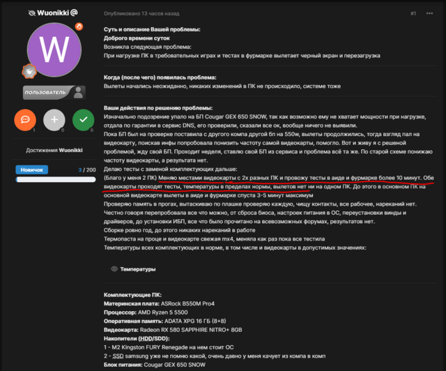

Перезагрузка ПК при нагрузке на видеокарту AMD Radeon RX 580 SAPPHIRE NITRO+
Wuonikki
Доброго времени суток, могу предложить что дело может быть с м2 SSD или его контроллером... попробуйте проверить его...

1 минуту назад, Wuonikki сказал:
На другом SSD (не m2) была накатана винда, запускала через нее тесты, результат тот же + на другом ПК тоже все ок. По температурам я б сказала идеально 34-36 в простое стабильно.
Уже не знаю за что браться что и как решать с ПК, менять БП или видеокарту, или вообще дело хуже и тут проблемы с матью.
Доброго дня. Тогда пробуйте вариант найти и заменить проц или понизить на нем напряжение(питание), думаю дело может быть в проце ...
5 минут назад, Wuonikki сказал:
Как я выяснила что тесты не проходит именно видеокарта, я делала тесты всего ПК, каждого компонента по отдельности, в том числе и проца, более 10 минут гоняю в аиде, без вылетов, темпа 67. К сожалению другого проца на мой сокет нет, и у знакомых тоже.
Так же пробовала тестить видеокарту на старом FX даже не вспомню какой именно и Xeon, результат никаких вылетов по видеокарте + другая карточка на моем проце пашет отлично, проходит все тесты без вылетов. Да и эта видеокарта работала на этом проце, когда временно стоял другой бп
Проблема именно в связке  этих видеокарты и БП. Сервису DNS никакого доверия нет, они не вскрывали бп, не прозванивали его, только поставили его в комп поиграли в ведьмака и вернули)
Тогда пробуйте сдавать блок питания или целиком комп в DNS и говорить о том, что проблема не ушла и как вариант они смогут заменить БП на другой именно в вашей связке, если конечно комп полностью приобретался в DNS ....
2 минуты назад, Wuonikki сказал:
В этом и главная проблема, тогда бы уже все по деталям оттащила в DNS. Поэтому и пытаюсь выяснить в чем именно поломка, чтобы это можно было починить, или отнести в сервис, на крайний случай заменить. В городе толком нет хороших (даже с натяжкой) сервисов, поэтому приходится сидеть своими мозгами и форумами выяснять, если придется где-то перепаять видеокарту, то даже это не проблема сделать дома
Ну раз так тогда пробуйте искать различную замену комплектующих, по другому к сожалению никак не понять в чем дело не то ... ищите, по другому никак ...
Да и по итогу сообщите в чем дело... идей к сожалению больше нет ...
