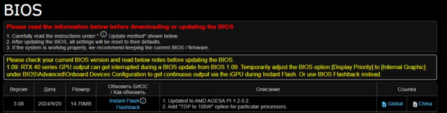

Привет, есть. Обычно такие проблемы из-за не лучшей связки материнская плата + ОЗУ, но так как вы уже меняли оперативку... Пробуйте обновить BIOS до крайней вышедшей версии. Память ставьте только в слоты A2, B2. Не включайте XMP на AMD никогда, только EXPO. Если у памяти нет EXPO профиля (на вашей памяти скорее всего есть), тогда вручную настраивайте. Первичные тайминги, частоту и напряжение можно взять с официального сайта (карточка товара) или документа на память.
P.S. Не игнорируйте жёлтый текст, если будете шить.

По итогу обновил Биос и, вроде как, компьютер начал быстрее включаться и теперь всегда выводится изображение (ну по-крайней мере 20 раз подряд проблем не было).
