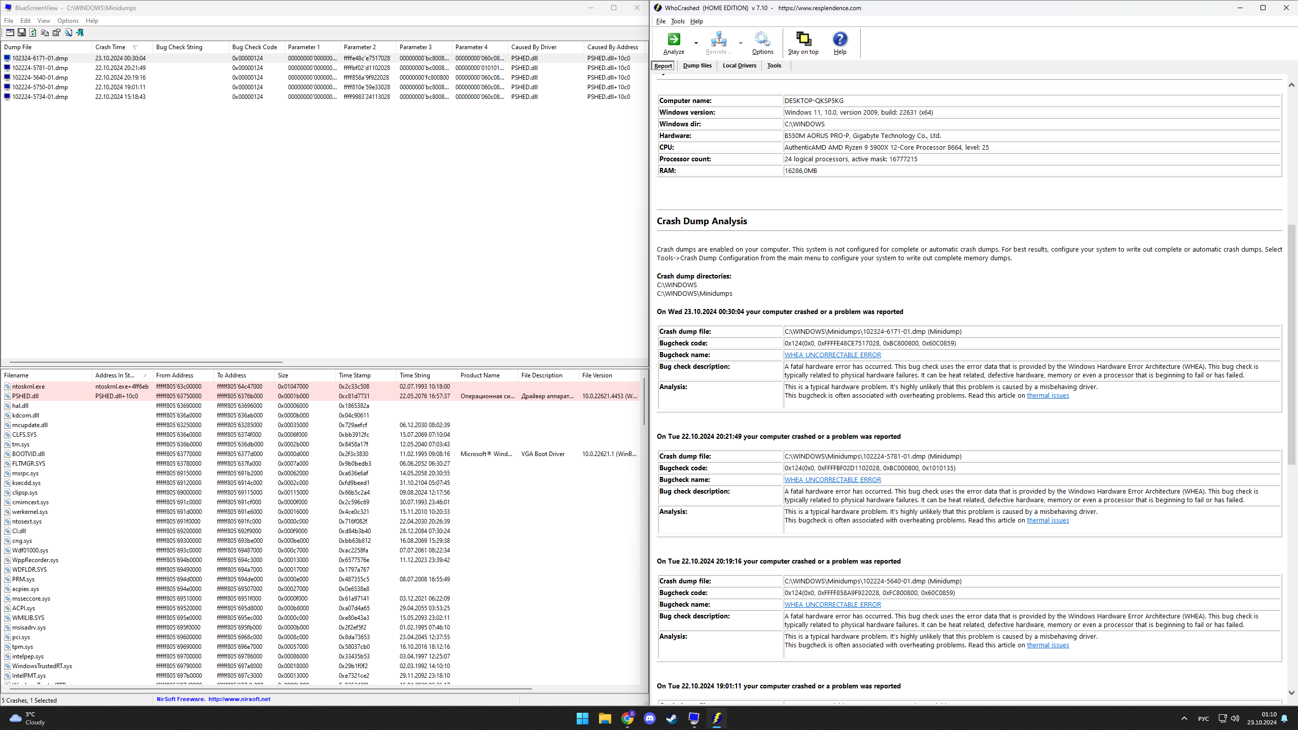

Тесты прошли отлично, даже прогон в occt не выявил никаких ошибок (по 5 минут на каждую комплектующую), но когда я запустил игру "Horizon zero dawn", даже во вступительном ролике компьютер начал выдавать синий экран "whea uncorrectable error", по совету знакомого поставил себе 11 винду, синий экран пока не вылезал (по журналу событий понял что он был, просто комп не выводил синий экран), но в той же игре компьютер просто начал перезапускаться, при том что в винде/хроме все нормально, так же с менее нагружающей игрой "clone drone in the danger zone" компьютер вел себя нормально, ни разу не перезапустился

Привет. WHEA-ошибки обычно возникают из-за процессора. Поставьте новое охлаждение, скачайте OCCT и запустите тест CPU минимум на пол часа. Если полезут ошибки, значит надо в мастерскую топать, либо искать на подмену (на тест) любой другой процессор, который поддерживает ваша плата. Если с другим процессором ошибок не будет, то нести по гарантии сдавать свой.

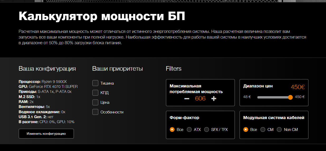

Блок питания вроде в норме, через occt (power тест) не отлетал в перезагрузку в течение 10 минут

И ещё думаю, может ли быть так, что из за БП проблемы?
То есть что то с напряжением?

Если судить по данной теме https://answers.microsoft.com/ru-ru/windows/forum/all/ошибка-0x00000124/1653fb16-5163-45f7-af96-ab4185a823a0
тут таже ошибка BSoD 124 и там
Возможные причины:
Неисправность\Перегрев процессора, видеокарты;
Разгон процессора или видеокарты;
Недостаточная мощность или неисправность блока питания;
Недостаточное напряжение на процессоре (корректируется в настройках BIOS);
Неисправность материнской платы (например: вздутые конденсаторы в схеме питания процессора);
Несовместимость процессора / оперативной памяти / материнской платы;
Поврежден жесткий диск (Bad sectors).
я думал может быть перегрев проца, Недостаточная мощность или неисправность блока питания или Недостаточное напряжение на процессоре (корректируется в настройках BIOS);

Что я хочу добавить, сейчас ухожу на учебу, вечером поставлю новый проц и кулер, но вот что мне интересно, если думать что это перегрев, недостаточная мощность или напряжение, то пчему во время стресс-тестов все нормально?
Во время тестов процессора (раз 10 тестил в разное время) температура могла поднимсаться до 85 градусов и все, все норм, также и с тестом мощности в осст, все было норм, может быть конечно напряжение на проц, но тут увы я нз как это правильно делается, добавлю коммент как поменяю проц и вертушку
