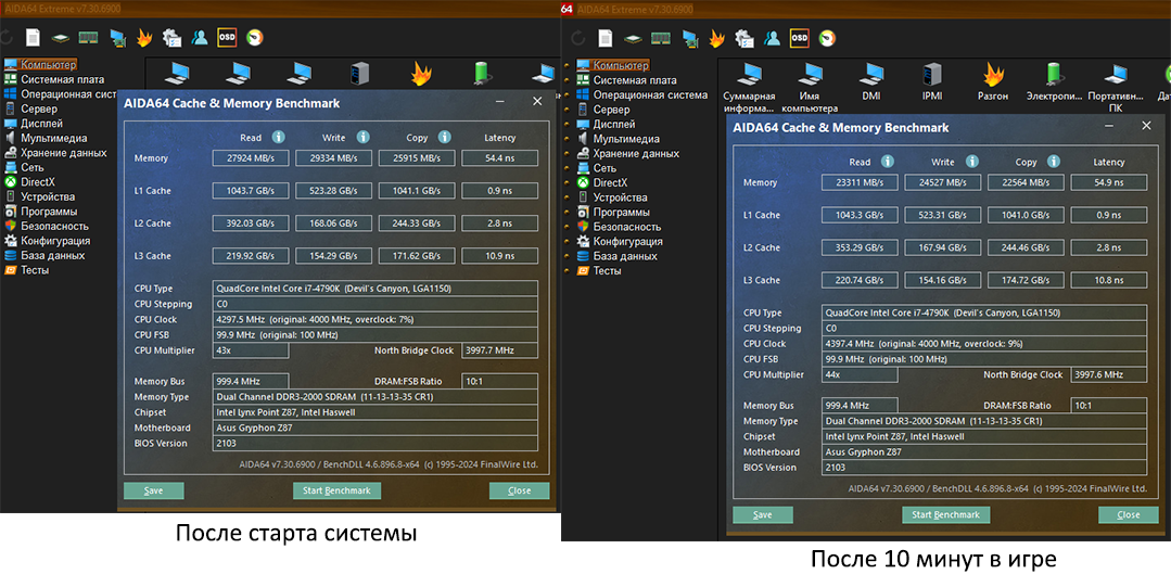

Добрый день, имею следующую проблему после старта системы скорость оперативной памяти держится в районе 25-28 гигабайт в секунду (у меня DDR3 стоит в компьютере), но после буквально 10 минут в любой тяжелой игре её скорость не превышает 20 гигабайт в секунду.
Когда это появилось не знаю. Но думаю что очень давно. возможно еще даже после покупки ПК (покупался как готовая сборка)
сдергивал одну планку памяти (покупал на замену, а она оказалась хорошей подделкой), скорость при холодном старте возрасла до ~ 28 гигабайт в секунду, до этого с той ней при холодном старте было всего лишь 23. Накидывал вентилятор на оперативную память (думал что есть перегрев), делал небольшой разгон (2000мгц, command rate 1) ,особо результатов не дало

Привет. А игра в этот момент запущена? Тест нужно производить только в тот момент, когда ничего не висит в фоне. Никаких приложений и игр. Только тогда результаты «честные».

Нет игра не запущена, делал тест сразу как выходил из неё. Но это не только в одной игре дело как я заметил ,а почти во всех (из-за этого даже гта 5 тупит)

У вас оперативки мало. Скорее всего, после закрытия игры операционная система проделывает некие манипуляции с файлом подкачки, кэшем ОЗУ и задействованной памятью. Если запустить игру, затем закрыть её, оставить комп на минут 5-10 «прочихаться» и запустить тест, картина повторяется (есть снижение скорости), или за это время всё успевает прийти в норму?

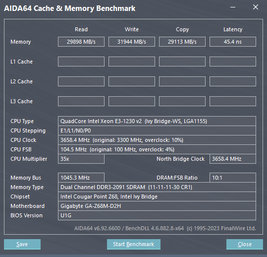

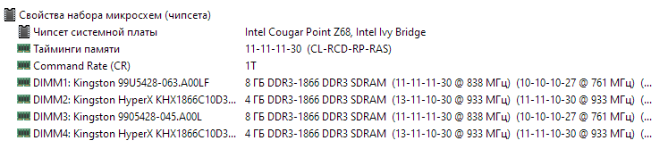

В любом случае, всё упирается в малый объём и с восемью/двенадцатью гигами ОЗУ нынче очень худо. Советую докупить две плашки по 8 ГБ на авито либо али и поставить 4-8-4-8, как сделал я. Разница колоссальная, больше никакой тупёжки.

Добрый день, знаю что платформа древняя нынче. уже по тихоньку собираю на новую. то есть исправить это можно только докупив нормальную память и сделать как на скриншоте выше, я правильно понимаю?
2 минуты назад, FireDragon_2001 сказал:
Либо докупить память, либо уже копить на новую платформу.
3 минуты назад, FireDragon_2001 сказал:
Думаю да, докупить память необходимо ...

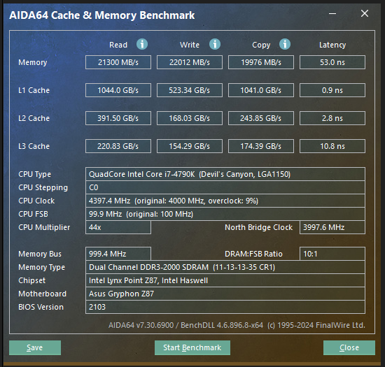

через 10 минут со всем выключенным софтом тоже самое image.thumb.png.a5b288a40572047b84f515c6c52e1165.png
