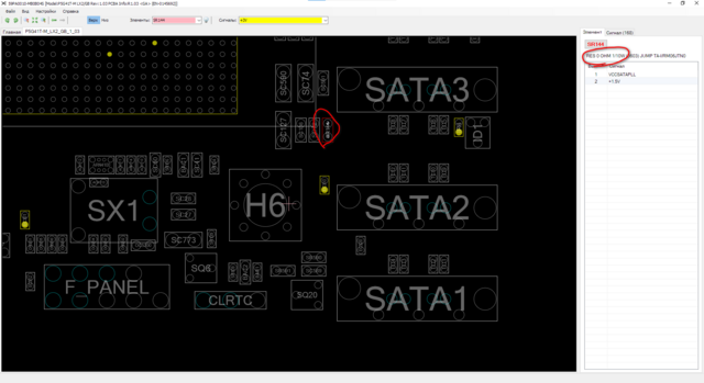

Добрый день. На материнке  p5g41t-m lx2/GB нашел два выгоревших smd резистора из за которых не определялся жесткий диск в сата разъеме, заменил и перемычками и все заработало. Вопрос, оставить все так или все же найти резисторы??? И если вернуть то какие туда поставить?
Такую отдали.
поставил перемычки. на фото места установки.
Материнская плата: p5g41t-m lx2/GB

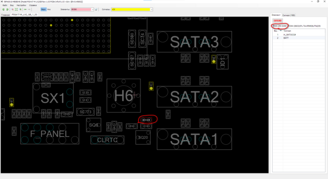

Если производитель задумал туда поставить резисторы, следовательно туда их лучше и поставить обратно. Нашел тот что снизу от отверстия RC0603FR-072ML, RES 2M OHM 1% 1/10W 0603 . Тот что справа, аналогичные стоят под 3 разъемом сата замерь их и поставь такой же.
Привет. Есть борда на эту плату. Снизу 2 МОм, сверху нулевик, если я ничего не перепутал.
