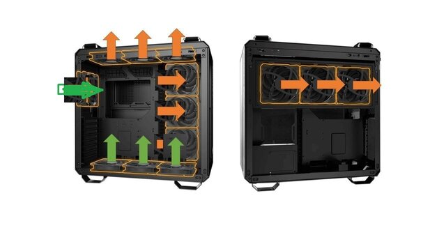

Друзья привет,
С обновлением системы разобрались, есть отдельная ветка. Теперь встаёт вопрос о правильном расположении вентиляторов.
Корпус GT502 двух-камерный, схем на вдув и выдув я не нашел, есть на Reddit небольшое обсуждение, но там все говорят о вентиляторах в передней камере, а про заднюю нет.
Я примерно накидал схему, но немного сомневаюсь. Думаю надо всё-таки может заднюю камеру сделать на вдув.
Интересно ваше мнение.
Реорганизация охлаждения.
Накидал схему.
Материнская плата: ASUS ROG STRIX B550-F GAMING Wi-Fi II
Процессор: AMD Ryzen 7 5800x3D
Оперативная память: Team T-Force Delta 2x16Gb 3600 MHz
Видеокарта: ASUS Dual RTX 4060 Ti OC 8Gb
Накопители (HDD/SDD): 2xNVMe M2 1Tb, 1 WD Hybrid SSDHDD 2Tb
Блок питания: ASUS Prime 750W
Сис-ма охлаждения: DeepCool Grammaxx L360
Оранжевые на выдув, зеленые на вдув. Фронтального забора воздуха нет, там стеклянная панель. Вентиляторы все есть, как на схеме.

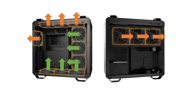

Нижние на вдув надо делать ---> приток холодного воздуха к видеокарте. При таком расположении будет 6 на вдув и 4 на выдув, что = повышенному давлению внутри корпуса ---> меньше пыли будет внутри.
6 минут назад, DHO_N2 сказал:
А не будут ли нижние создавать воздушный поток, который будет бить в венты видеокарты? Там вроде два вентилятора работают на выдув от радиатора? Получится воздушные потоки бьют друг в друга.
11 минут назад, Arevayun сказал:
Доброго дня, не получится все будет ок ...
Делайте как Вам добрые люди говорят ...
Хорошо, а что тогда с задней камерой делать? Там как ставить?

Не понятно, ты в каком месте ставишь 3-х секционную водянку ?
Только что, Enforsen сказал:
Водянка сверху
1 минуту назад, Arevayun сказал:
Водянка сверху
Тогда , делай как посоветовали выше...
24 минуты назад, Enforsen сказал:
А что со второй камерой? Никто не говорит))) вдуть или выдуть?
делай на выдув.
они будут "стягивать" тепло с материнки..
хотя на мой взгляд они совершенно бестолковые там..
и их там надо два, около платы
В общем финальное решение выглядит так. Надеюсь кому-то поможет.
Пересоберу сегодня и посмотрю что с температурой будет.

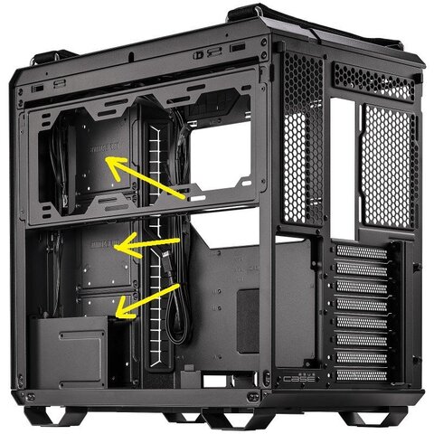

а эти панели остаются?
Панели снимаются и на их месте висят три вентилятора на вдув в основную камеру из задней. Ещё туда иногда вешают водянку или оставить планки, повести жёсткие диски.
Изменено пользователем Arevayun
а диски куда? он всего один?
Внизу там бокс слева, туда 2,5 или 3,5 заходит. Ну и два M2 на матери стоит. 4Tb вполне хватает на машину.

Тогда так:
GT502_Fan_map.jpg.42eeb203dbd8b3f62bb5abeb8c5e515d.thumb.jpg.d71fff58fe1d76d009fbf97a08caaa4a.jpg
Выглядит интересно.
Тогда так и делай.
