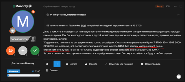

Дело в том, что аппгрейдиться планирую постепенно и между покупкой новой материнки и новым процессором пройдет какое-то время. Как Вы же предположили в другой моей теме, где я искал причину статтеров в играх, причина, вероятно, в материнке, цитата:
"Кардинально повлиять на ситуацию можно только апгрейдом. Сюда так и напрашивается Ryzen 7 5700x3D + 32GB 3600 CL16 ОЗУ, но, опять же, всё портит материнская плата на чипсете B450. Без замены материнки всё равно станет намного лучше, но из-за PCI-E Gen3 видеокарта не сможет выдавать свою мощность на 100%."
За сим я решил это дело проверить и начать аппгрейд именно с нее. Потому аппгрейдиться буду в любом случае.

Покупать новую материнку и 5700х очень спорное решение. Если уж и апгрейдиться, то либо всю основу сразу на AM5, либо только процессор и/или ЦП+ОЗУ. Разница между PCI-E Gen3 и Gen4 на RTX 4060 будет ~10%, что не так критично.
