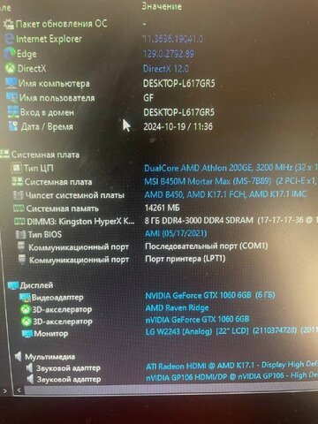

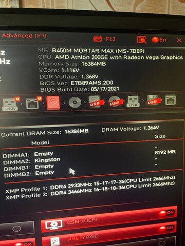

У меня есть 2 модуля озу, кингстон ргб 2 по 8гб 3466мгц, одна работает, а вторая нет, если их запускать вместе то видна будет только рабочая в биосе, в винде будет доступно 8 из 16. Но я кучу раз передернул память и мне удалось ее завести, в биосе так же видна одна плашка но общий объем 16гб, в винде также доступно 16гб, мемтест проходит, осст тест проходит ошибок нет. Во всех программах пишет только один модуль но общий объем 16гб, XMP работает. Кто знает что это? Может прошивка как то слетела
Сначала в винде пропала память, я решил передернуть память но теперь она вообще перестала работать
Я снимал радиаторы что бы осмотреть внешне, все ок. Прогревал хз зачем. Пытался перепрошить spd, но у меня это не получилось.

Такое ощущение, что модули разные, у одного хмр 2933, у другого 3466, или таки spd изменился...
Все, что могу посоветовать для домашних условий, это: 1) снять проц и проверить ноги на искривление/отсутствие и загрязнения. 2) ластиком протереть контакты плашек, 3) сбросить биос. 4) пробовать запускать сбойную в разных слотах по очереди. Если адекватно определится хоть в одном, ставить вторую планку через слот, даже если они не приоритетны и грузиться в ось. Дальше по результатам манипуляций, либо на выписку, либо в морг. С хмр пока повремени, нужно адекватное поведение в стоке.

Почему хмр разные? Это два профиля просто. Все пункты давно проделаны, в нескольких компьютерах проверялась. Дело явно в озу

Была подобная ситуация, оказался замят один контакт в слоте озу. Если ставил плашку в замятый слот, то система не стартовала. Если в оба слота, то в биосе показывал полный объём,  а в системе только половину.
