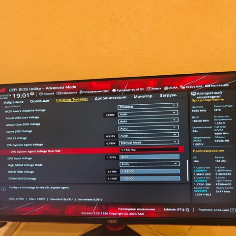

Можете попробовать то, что я написал выше. Авось, сразу решится всё. Всего 4 параметра выставить в одном разделе.
Всё тут. Advanced Mode (F7):

IMG_20241019_190130.thumb.jpg.9591dac1dc41f82000a2b414450ba207.jpgВыставил всё, только в конце не понял, где выбирать цифры, самим типо написать,  правильно ли я сделал ?
Самому вписать. Просто 1.150, без букв.

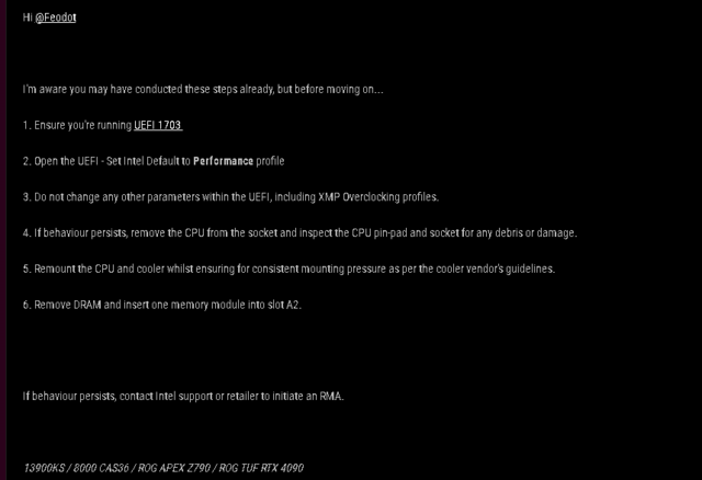

image.thumb.png.20f88aa8162c99b41ac7b6dda295c570.pngВот что ответили ASUS , чью мать я брал, поддержка их типо

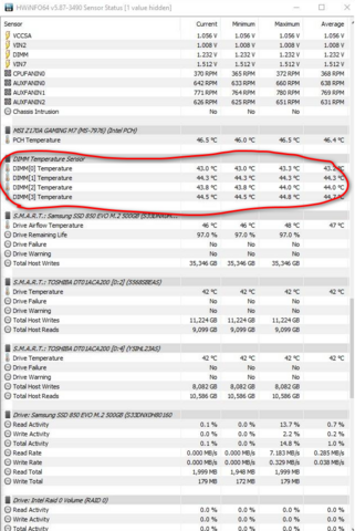

Упустил из вида ещё один момент. Зависания может вызывать перегрев ОЗУ. Параллельно с тестом откройте HWinfo64 в режиме «Sensors Only» и смотрите, какая температура у планок. Если больше 55-60 градусов, надо искать активное охлаждение на память (готовое решение или колхоз с вентилятором 120 мм — не важно). Так как 4 планки тесно прилегают друг к другу предполагаю, что там печка. С повышением вольтажей всё усугубляется, конечно же.
параллельно с тестом от testmem5? Который мы делали и где ошибку обнаружили
Только что, Феодот сказал:
Можно в простое посмотреть и во время теста в TestMem5.
