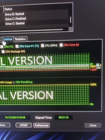

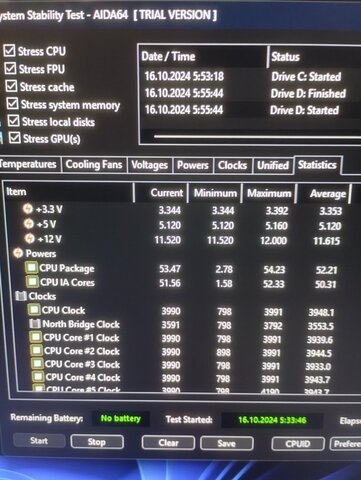

Переустановил виндовс и все драйвера. В aida64 прогнал 25мин, но вылетов нет. Драйвер видеокарты обновил, SSD форматировал перед установкой виндовс, но 2 SSD с играми не форматировал. Пробывал переустановку игр, но не помогло. Ошибок нет только вылет и просит отправить отчëт
