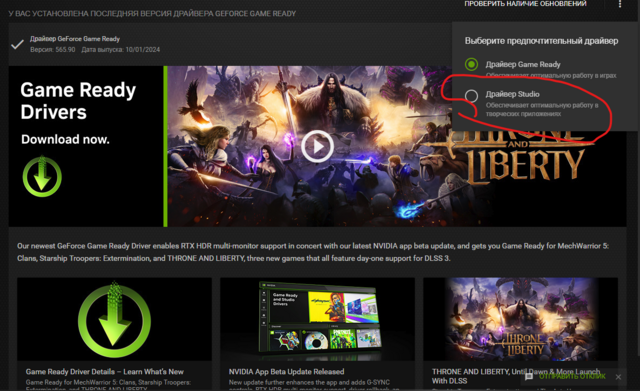

А может проблема в Adobe Premier Pro ? Скриншот из игры ? Если вы в игры не играйте  а работайте только в проф. программах может имеет смысл поставить драйвера ( в том же NVIDIA Expirience) но уже не gаme ready а Studio

11 часов назад, didRo сказал:
Скриншот из премьера, это на предпоказе такие артефакты появляются. Всё дело в том, что я как раз таки и играю, а потом монтирую видео с геймплеем. Я попробовал поставить студийные драйвера, посмотрим как будет. На счет проблемы в самом премьере - раньше ведь не было её, а вот как раз после обновления винды всё началось. Я гуглил и на ру, и на английском - ни у кого такой проблемы не было.

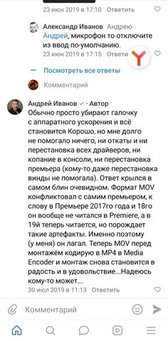

По поиску в интернете артефакты в Adobe premiere pro очень много к этим сталкивался . Вот попробуйте этот совет
Отключить аппаратное ускорение идея очень плохая. Видео я монтирую и так в MP4.  Сейчас постом ниже пришлю видео, может это даст понимание проблемы.
