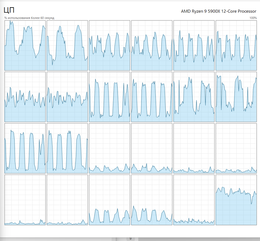

Еще в диспетчере задач вижу такую картинку во время всех игр без исключения. Сплошные "горные пики".
По температурам, выше 68 (самая горячая точка) и 64 (CCD1) не видел. Так что перегрев исключен. Единственное подозреваю, что из-за завышенного напряжения он мог начать деградировать. Хотя АМД утверждают, что до 1.5 (или 1.55) они спокойно работают.

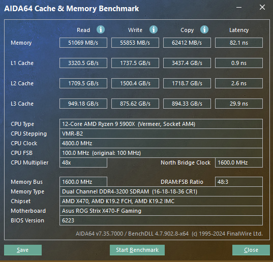

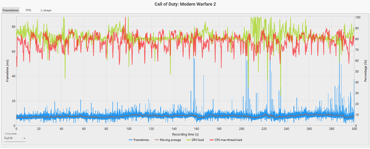

Автор, запишите лучше видео из игры со включенным мониторингом и линией фреймтайма (минут на 5, не меньше). Залейте его куда-нибудь, а сюда ссылку. И ещё "тест кэша и памяти" из АИДА64 - тоже сюда скрин.
1 час назад, DHO_N2 сказал:
Периодически еще проскакивают (с 4:13), но подозреваю, что проблема в ХМР-профиле, попозже закину в биос настройки для 3733. Нашел у пендосов на реддите, что проблемой может быть включенный fTMP (хотя АМД божились, что исправили косяк с ним еще в AGESA 1.2.0.7), который стал основным требованием для установки 11-й. И для устранения проблемы нужно его выключить. Я поначалу почесал затылок, а логиниться потом как. Потом рискнул, в итоге нужно лишь заново переустановить пин-код (ну это у кого винда лицензионная). Буду надеяться, что реально проблема именно в этом модуле, а не в чем-то другом.
Хотя кардиограмма в диспетчере задач напрягает все равно. У знакомого из другого города такой же проц, у него таких каскадов нету.
Изменено пользователем coffeman
Игра идёт, не побоюсь этого слова, великолепно. За весь 7-минутный ролик проскочило три пика, самый высокий из которых дал 0,2% в 43 кадра.
И в АИДА64 у вас всё отлично.
Можно снова разогнать память вручную, выключив ХМР. АМД любят быструю память (если, конечно, процессор у вас на X3D).

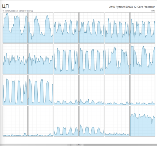

Как в меме из Санчика, here we go again... После сегодняшнего включения компьютера опять наша песня хороша. Пробовал fTPM включать/выключать, добавлять разгон на память. Ничего не помогает. "Горные пики" в использовании процессора в диспетчере задач и HWInfo все равно остаются, видимо равномерной нагрузки нет. Тогда пробовать проц на гарантию отправлять? В "Событиях" тоже никаких ошибок, кроме DistributedCOM какого-то, на который судя по гуглу, можно не обращать внимания.
С 4-й минуты особенно ярко пошла дичь.

А сколько по вашему должно быть в пике FPS, чтобы это было не статтером, а просто пиком? 1% и 0.1% не могут быть равны avg.
ждал, ждал когда же начнется "дичь"..
не дождался..
