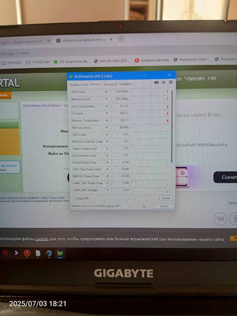

Через GPU-Z, вкладка "сенсоры" гляньте HotSpot
