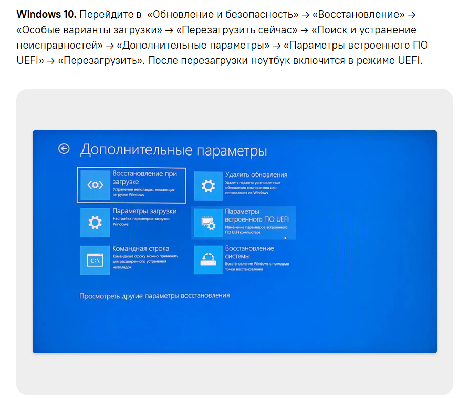

А вы не пробовали нажимать несколько раз del или f2 при запуске? У меня часто проблема как у вас возникает, но обычно спасало быстрое нажатие на эти кнопки. Иногда имеет смысл нажать кнопку pause, тогда загрузка, если она не дошла до запуска винды, приостанавливается. Еще можно попробовать войти в биос с помощью зажатия шифта при перезагрузке или вот так вот:
Да я знаю какие кнопки надо нажимать. Щас попробовала удалить второй монитор как устройство, выключила ПК, отключила из гнезда, и на первое включение на HDMI мониторе появилось все что надо, на на последующей перезагрузке - нет, опять в рабочий стол сразу
