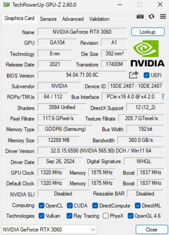

@Artemckik3 У вас видеокарта в самый верхний слот вставлена?
Скачайте GPU-Z, запустите игру в оконном режиме и проверьте, на какой версии и на скольких линиях PCI-E работает видеокарта. Можно скинуть скриншот сюда.
Смотреть тут:

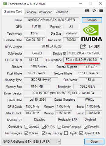

Совсем недавно у человека была точно такая же проблема из-за того, что видеокарта стояла в нижнем слоте. Вряд ли ситуация аналогичная, но вдруг..
7 минут назад, Artemckik3 сказал:
@Misferado Нет стоит в нижней https://yapx.ru/album/YD2W5
Переставьте в верхний слот и проверьте, останется ли проблема с RUST. Нижний слот крайне «обрезанный» по пропускной способности.
Сейчас всё прям очень плохо. Видеокарта работает на четырёх линиях PCI-E 2.0 (2 ГБайт/с) вместо шестнадцати линий PCI-E 4.0 (32 ГБайт/с).
После установки видеокарты в верхний слот во всех играх должно стать намного лучше в плане стабильности и количества FPS.
