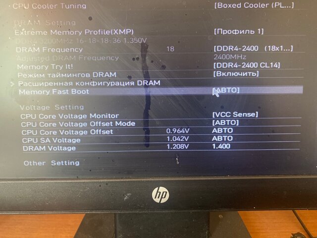

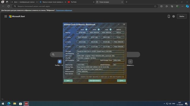

оперативная память на 2400 мгу работает, а должна на 2666 (да и 510-й чипсет вроде позволяет гнать память дальше). CR2 нужно в БИОСе переключить на CR1.

Только что, Std_fast сказал:
Доброго дня. Ничего что у него H410 чипсет и на нем ничего особо не погонишь ...
Во-1  у него 510-й чипсет. Скрин АИДА64 в помощь.
Только что, maysjayn сказал:
В биосе не нашел пункт чтобы включить CR-1
Command rate ищите. Включите CR1. Также память выставьте на 2666 МГц, хотя бы.
на 2666 ставил, система не запускается
у меня две плашки разных частот
Хреново. Возможно, что из-за них у вас и фризит.

7 часов назад, maysjayn сказал:
у меня чипсет H410MB
Чипсет у вас 510-й. Смотрите в скрине АИДА64. А он позволяет заниматься тюнингом памяти, насколько я помню.
4 часа назад, maysjayn сказал:
Поставил другую оперативку 2 плашки по 8гб
А CR1 чего не поставили с этой памятью? Это сильно сгладит график фреймтайма.
Система не запускается с этими настройками
Значит оставляйте, как было. Тут либо память "дубовая" (что за память-то вы нашли?), либо процессор с плохим контроллером памяти.
