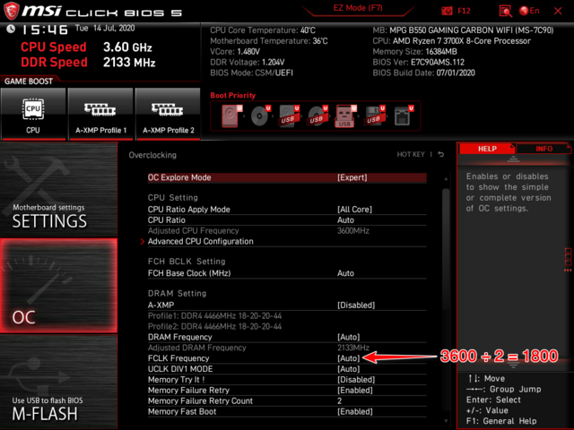

Gear 1 (FCLK 1:1). Нет там такой настройки
Имеется в виду, что нужно установить соотношение частоты ОЗУ к частоте контроллера памяти в режим «один к одному». В BIOS параметр FCLK Frequency. Устанавливайте на значение в 2 раза ниже видимой частоты ОЗУ.

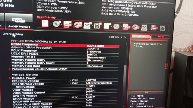

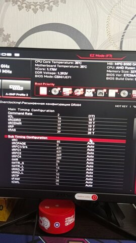

@Misferado В общем история следующая, выставил я FCLK Frequency - 1800мгц, после прогнал опять тест ОССT, и у меня опять сразу же посыпалось куча ошибок(до этого когда стоял на АВТО, ошибки перестали идти). Я естественно опять FCLK поставил на авто, ошибки все равно пошли сразу же. SOC я выставил 1150 mv. В связи с этим решил воспользоваться другим вашим советом, выставил вручную тайминги (16-19-19-19-39) и частоту 3200 МГц (FCLK 1600) и SOC 1100 mv. Сейчас заново так же прогнал по ОССТ, ошибок никаких нет, надеюсь и не будет.
Если вам не сложно, посмотрите пожалуйста скрины, все ли я сделал так как надо. Я очень не люблю капаться в БИОСе, могу там легко запутаться.
Если будут ещё советы, буду очень рад их выслушать.
В любом случае вам большое спасибо! Вы очень помогли:)

Если сейчас никаких ошибок в тестах нет, значит всё правильно выставили. Пожалуйста!
