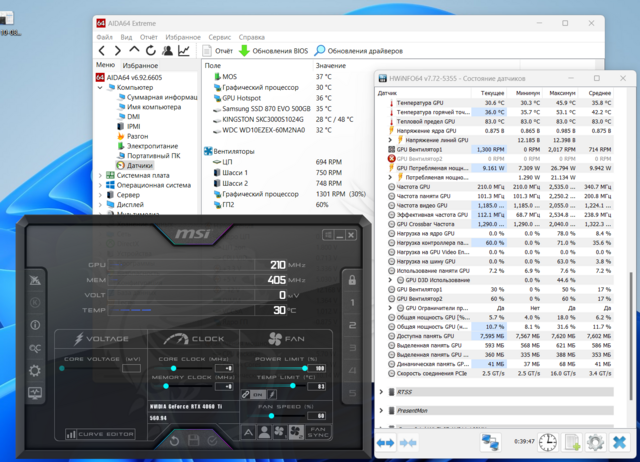

Не отображаются обороты видеокарты Palit 4060 Ti Dual
Иногда в играх видеокарта начинает сильно шуметь (поднимать обороты вентиляторов до 100%) так она крутит секунд 10 и все приходит в норму, в программах для мониторинга заметил, что пропадает один вентилятор из двух не показывает скорость оборотов в RPM (показывает 0 RPM или совсем пропадает как будто видеокарта с одним вентилятором). В целом видеокарта работает и температуры в норме, крутятся оба вентилятора и обороты второго рабочего не изменились. В чем здесь может быть проблема почему он ускоряется и пропал с датчиков?

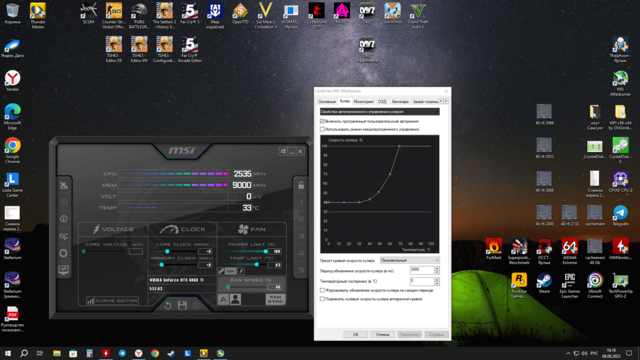

Переустановил драйвера, настраивал обороты в ручную в MSI Afterburner

Вы уверены, что он раньше был? Обычно в таких дешёвых видеокартах Палит один датчик на все вентиляторы. У меня была эта карта, но я не припомню, чтобы в мониторинге было как у вас: один вентиль - 1300 оборотов, а второй - ноль. У меня вообще вентиляторы были настроены как на скриншоте ниже.
И вообще странно, что на вашем скриншоте два GPU. Что-то в вашем мониторинге настроены неправильно.

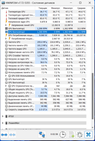

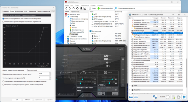

Второй GPU это второй вентилятор и сейчас на скриншоте он работает, иногда он показывает ноль оборотов или совсем пропадает потом происходит ускорение вентилятора и он появляется. В игре заметил что он может как бы подвиснуть( обороты не меняются какое то время) происходит опять это ускорение на секунду две и он опять начинает работать.

Один вентилятор у тебя из за того что включен fan sync
Изменено пользователем NightM
Выключил. Второй вентилятор обороты не регулирует поднял до 60%, а крутит как при 30% его не слышно даже. Первый при 50% уже слышно шумит
