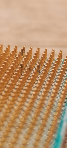

Такое количество термопасты на ножках может повлиять на работу компьютера? Может ли испортить сокет? И как можно очистить в домашних условиях?

Как повлиять может то что не должно находится там где находится. К при меру закоротить ножки хз на чем основана термопаста мож она проводящая. Отчистить можно, если отмывают флюсы с плат, то термопасту можно отчистить.
https://overclockers.ru/blog/FlyingBad/show/39474/chto-delat-esli-termopasta-popala-v-soket-am4-am3-am3-am2-am2-fm1-fm2-939-bystryj-bjudzhetnyj-i-effektivnyj-remont-materinskoj-platy-v-domashnih-usloviyah?ysclid=m1v5p2c7dq890285855
Советую медицинский спирт использовать ибо он испаряется достаточно быстро. И да если боитесь лучше отдайте в сервис.

Благодарю, посмотрю что можно сделать с этим
Буду рад если вы подскажете примерную цену услуг в сервисах

Зубная щетка с мягкой щетиной и спирт. Можно медицинский, я юзаю изопропиловый. Наносишь на щетку, очень нежно, чтобы ноги не погнуть, проходишься по загрязнению, пока не уберешь, высушиваешь и ставь в сокет.
