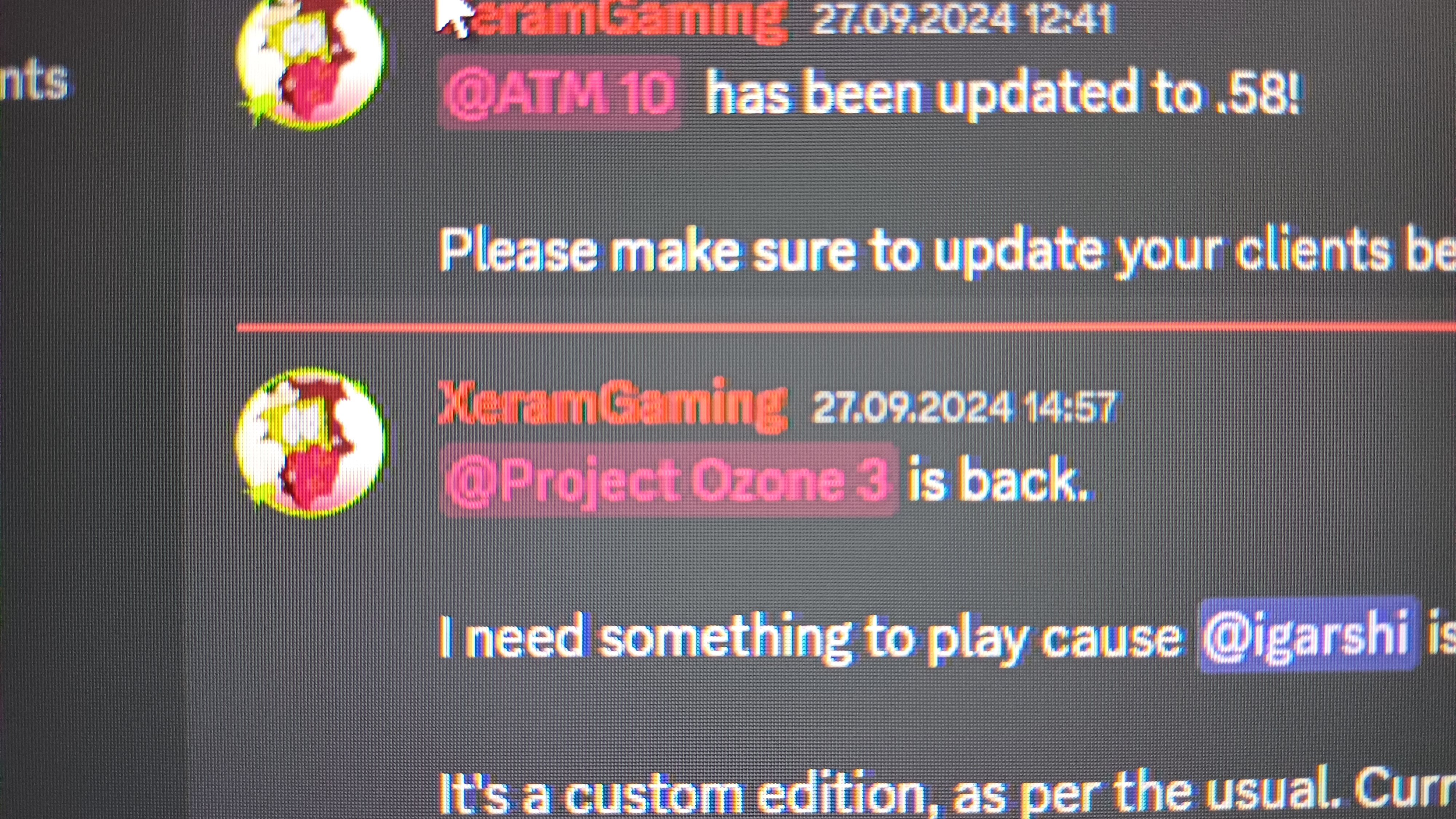

В общем, около двух недель назад купил новый QHD монитор, но есть проблема: цветной текст читать крайне тяжко, потому что у него чётко видны пиксели. Так в любой программе, от браузера и до игр. При чем если тот же текст открыть на втором мониторе, который у меня FHD, то видно все отлично
Собственно купил монитор
Пытался менять масшабирование, размер текста, настраивал Clear Type, но ничего не помогает (Извините, что фото проблемы с телефона, просто скриншот передаёт гладкую картинку)

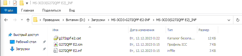

Я скачал его, но так и не разобрался как его ставить.. Утром попробую ещё раз. Может быть действительно дело в нём
7 часов назад, Curse сказал:

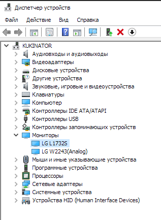

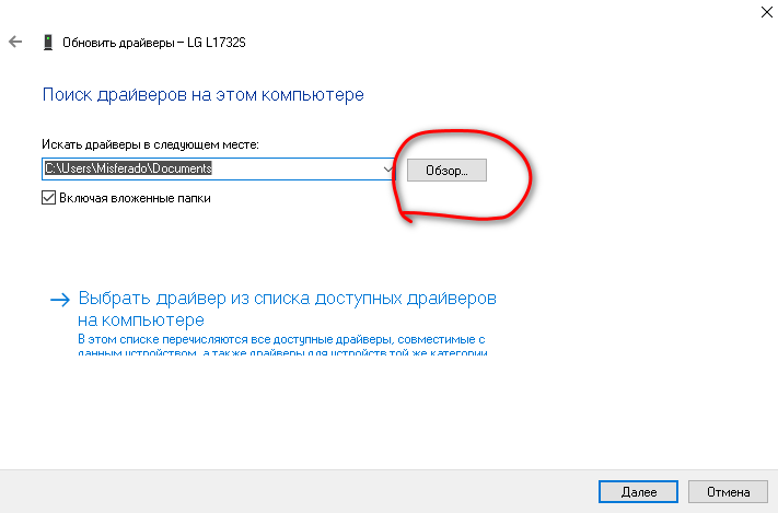

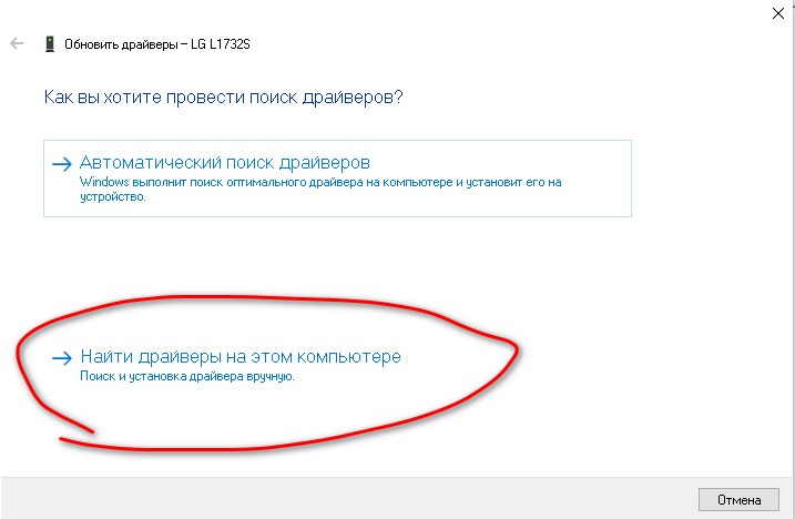

Папку распакуйте куда угодно, зайдите в диспетчер устройств (ПКМ на "пуск"), там найдите монитор > ПКМ > обновить драйвер > найти драйвер на этом компьютере > обзор... (сверху) и выберите папку с драйвером.
тык

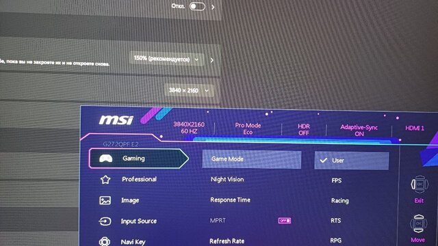

Ещё интересно выходит, что может из-за установки драйвера монитор стал как-будто на 2 фронта:
1. Это QHD в максимуме 144 Гц через HMDI
2. 4K разрешение в максимальных 60 Гц..
Не знаю, как такое вышло.. Драйвер был с официального сайта и для конкретного монитора

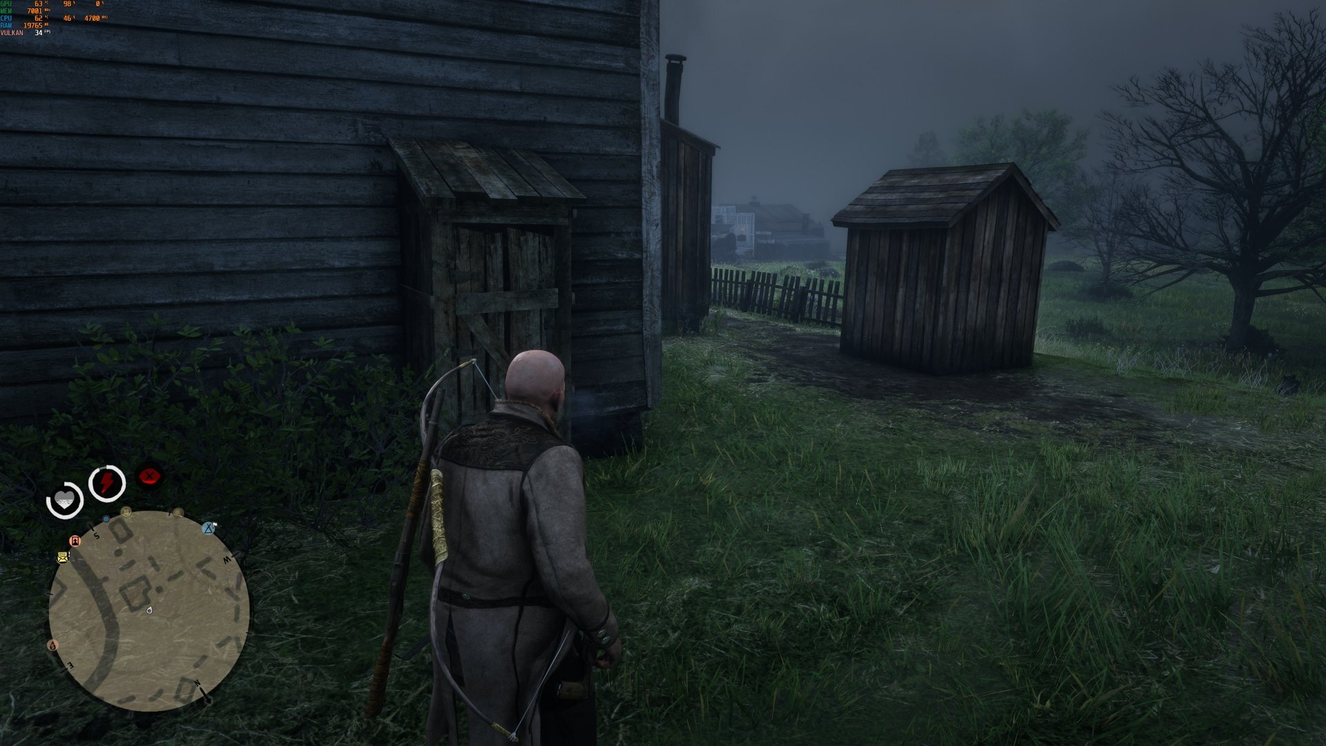

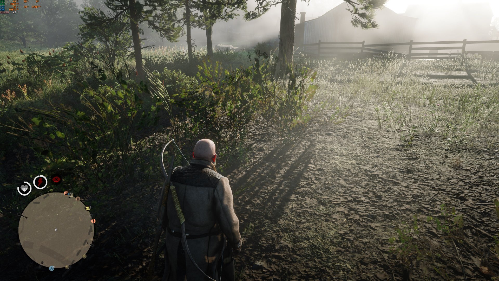

Причём игры кажется действительно работают в 4К, картинка стала чётче (как и FPS стал ниже). Все программы легко подстраивались под это разрешение. Но после тестов в играх, я, конечно, вернул обратно QHD подобру-поздорову. Всё же.. это странно.
