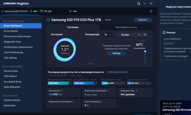

Установите samsung magician и скиньте скрин как он определит ваш samsung.

3 часа назад, kolaligo сказал:
Всем спасибо, кто помогал. Решение оказалось в смене БП. Теперь не бсодит
