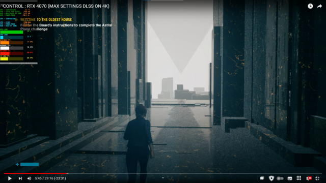

Глянул на ютубе, в этом моменте игры такие же шумы:
Можно скирны или запись экрана из других игр? Пока не понял, какого рода шумы вас беспокоят.

17 минут назад, Misferado сказал:
В других моментах это выглядит как месиво из пикселей, а не теней, к сожалению нет возможностей потестить в других играх,  ибо пока установлено всего 4 но в остальных нет RTX, могу поставить ведьмака и завтра скинуть, там вообще месиво, и картинка начинает плыть после часа игры, в прямом смысле плыть, но повторюсь, технически с картой всё ок, правда вот на других ПК не тестил, исправлю этот момент

То, что я вижу на скринах, конкретно для Control — норма. Ещё такого рода артефакты возникают от DLSS, когда включаешь его на монике FHD.
