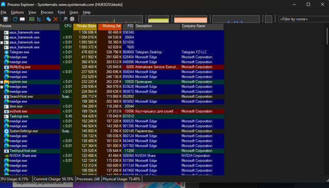

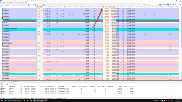

Привет. Через Process Explorer смотрите, что нагружает ОЗУ. Выберите соответствующие столбики (ПКМ на столбцах), отсортируйте от большего к меньшему и наблюдайте, какой процесс начнёт пожирать ОЗУ
27 минут назад, Misferado сказал:
Либо вирус, либо забаговала утилита от ASUS. Удалите эту утилиту и проверьте, нормализуется ли поведение.
Если поможет удаление хлама от ASUS, но подсветку настраивать всё-таки хочется, — используйте OpenRGB.
P.S. Имя пользователя ПК зачётное.
