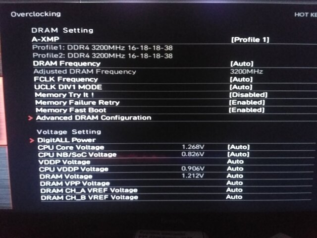

При включении XMP профиля комп через какое-то время либо тухнет либо перезагружается. Планки стоят через одну (2 и 4 слот).
Недавно собрал этот системник, проблема была изначально.
В разгонах не силён, так что ничего не менял руками, просто включал XMP профиль в биосе. Там их 2, но вроде оба с одинаковыми настройками. В любом случае тестил оба - результат один и тот же. На всякий случай также тестил на разной винде (ну т.е. на разных накопителях).
Материнская плата: MSI B450 Gaming Plus Max
Процессор: AMD Ryzen 5 5500
Оперативная память: G.Skill 16 GB (2x8GB) DDR4 3200 MHz Aegis
Видеокарта: GTX 750
Накопители (HDD/SDD): HDD 2TB Seagate
Блок питания: DeepCool PF700
Сис-ма охлаждения: ID-COOLING SE-214-XT

Пробуйте руками выставить SoC 1.15 Dram 1,35, тайминги и частоту с XMP. Проверить можно через TestMem5  с пресетом Extreme от anta777

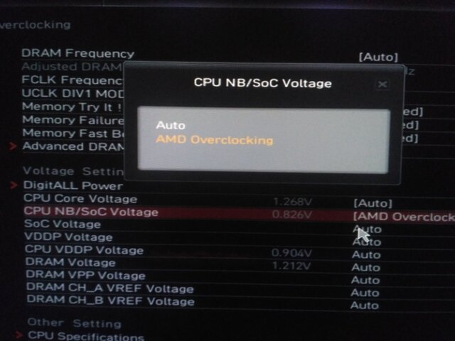

А где эти параметры? Вроде протыкал все вкладки, не нашел.. Я относительно далёк от темы разгона, думал, что включения XMP будет в целом достаточно. В общем, если не сложно, можно чуть детальнее, чё и где поменять.
53 минуты назад, DHO_N2 сказал:
DRAM Voltage - 1,35 в и CPU NB/SoC Voltage - 1,15 в

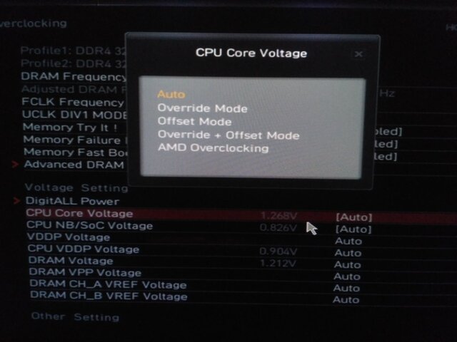

Эти параметры нельзя изменить. CPU NB/SoC Voltage переключается на AMD Overclocking, появляется еще 2 доп. параметра, которые также по дефолту Auto и изменить их он не дает. На скринах 2 единственных параметра, которые можно переключить, остальное Auto без возможности изменения.

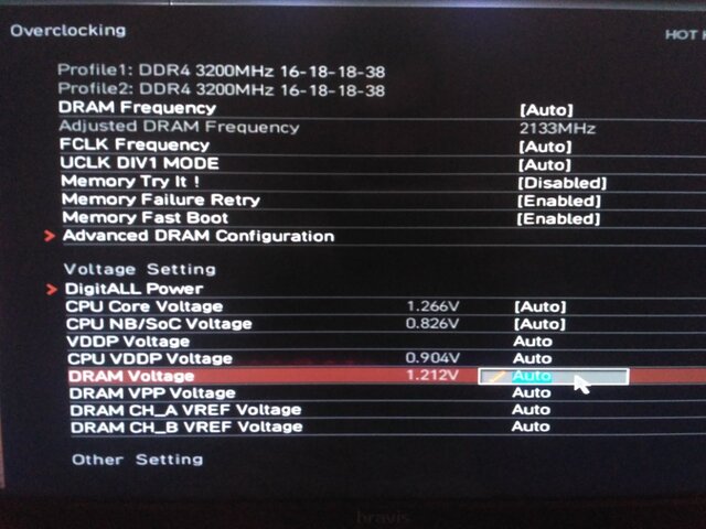

Разобрался, оказывается там надо просто вписывать нужные значения. Но комп вообще не запускается при таких настройках вольтажа. Уходит в ребут перед загрузкой винды.
Изменено пользователем AlexMade.
55 минут назад, AlexMade. сказал:
Попробуйте с самой низкой частоты оперативки. Отключите ХМР. Выставьте вручную 2133 МГц при тех же напряжениях, что выше вам сказали. Если загрузится в Винду, то потестируйте в ОССТ тест на память.
У меня, кстати, тоже две плашки этой памяти, только 2 по 16 ГБ, не держат ХМР на 3200, в ОССТ ошибки и игры крашатся. Мне пришлось подбирать вручную частоту памяти и я остановился на 3066 МГц. А начал так же - 2133, 2400, 2666, 2933, 3000, 3066.
А ещё есть такие же, как у вас - 2 по 8 ГБ, так они ХМР 3200 держат без проблем.
1 час назад, DHO_N2 сказал:
Попробовал просто изменить частоту на 3000 (вместо 3200) при включенном XMP, вольтаж не трогал. 40 минут теста в TestMem5  с пресетом Extreme (по совету выше) прошло без проблем вроде. В ОССТ 15мин. еще протестировал. Мне конкретно 3200 не горит, да и плашки все равно буду менять на 2х16 после апгрейда более значимых железяк... Думаю, оставлю пока 3000, просто хотел понять, почему заявленная частота не держит. Видимо, без ручного подбора редко можно обойтись)
