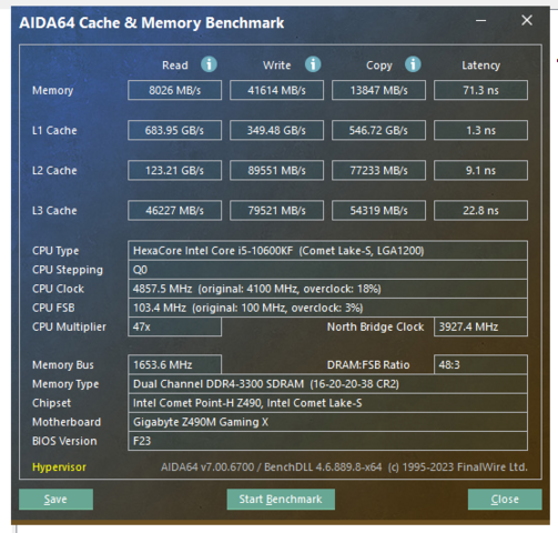

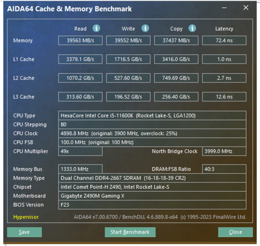

8 часов назад, NEKline сказал:
Несмотря на на то что частоты с 2 плашками теперь нормальные, вернулась проблема с перезагрузкой компьютера, сперва отваливается сигнал на мониторе и через несколько секунд комп перезагружается.

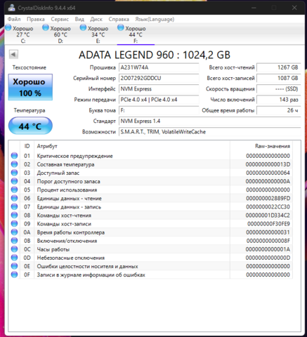

7 часов назад, DHO_N2 сказал:
Всё может быть. Какое состояние дисков по CrystalDiskInfo?
Проверил на другой игре, установленной на sata SSD, через какое-то время снова перезагрузка, буду тестить без нового SSD, причем все бенчмарки и стресстесты проходят нормально, только в играх происходит ребут
