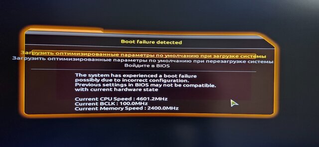

После замены процессора с 10600kf на 11600k при включении БИОС стал выдавать окно "Boot failure detected", и предлагал сбросить БИОС до стандартных настроек либо зайти в БИОС самостоятельно. XMP профили работать перестали, ОЗУ теперь работает только на частоте 2400, при этом во время игры может сперва отвалиться сигнал монитора, а затем секунд через 5 комп перезагружается.

2 часа назад, NEKline сказал:
Фото ошибки и "Оптимальные" настройки биоса

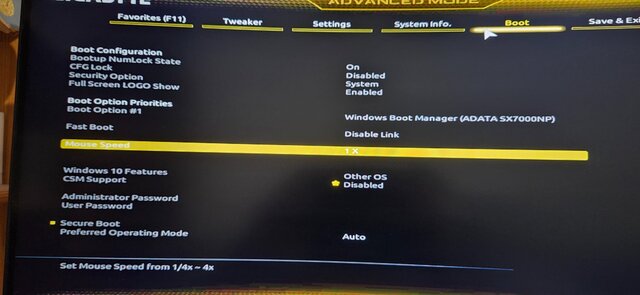

Покажите фото меню boot.

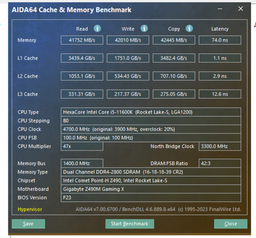

По итогу после долгих попыток получилось запустить систему, выставив 3200, подняв vccio и вольтаж CPU, DRAM. Диспетчер задач показывает 3200, но в Aida64 видно что по факту имеем 2800.

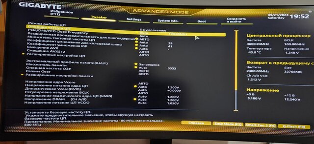

UPD. на втором скрине те же настройки БИОС но со старым 10600kf

15 минут назад, Lemark07 сказал:
vccio vccsa 1.15 dram 1.35 тайминги и частоту из XMP
Сделал всё в точности запустил на 3000, прописал тайминги из XMP на 3000, итог на скрине,тайминги в memory type отличаются от тех которые я задавал
Чудеса гигабута, да и только...
Через CPU-Z такую же частоту показывает?
Пробуйте по шагу поднимать частоту выше
И попробуйте скачать самую свежую версию Аиды, мб дело в ней. Крякнуть можно через ключик, который находится через поисковик.  А то значения порой вообще какие-то левые
