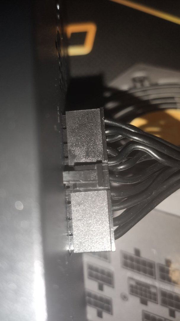

На днях купил модульный блок питания Chieftec Polaris 3.0 850W [PPS-850FC-A3], но при сборке столкнулся с проблемой, что провода не до конца входят в сам блок питания, там буквально остаётся зазор в 1-2 миллиметра. Однако, провода 6 pin спокойно полностью входят и есть отчетливый щелчок при подключении, а вот у остальных его не было. Я пытался надавить посильнее, всё-таки бп полностью новый и возможно просто туго идет, но ситуация никак не поменялась, а надавливать ещё сильнее нет никакого желания, дабы просто его не сломать. К слову, хоть провода и не до конца подключены, но держатся они там достаточно плотно, что практически не достанешь.
А теперь вопрос к знатокам: это нормально, брак или я просто мало ел каши в детстве, что не могу нормально вставить провода?

Привет! Да, держатся они плотно, но вот сомнение меня совершенно не покидает, что это может как-то сказаться на других комплектующих из-за плохого подключения. Искал похожую проблему на наших и зарубежных форумах, но ничего не нашел. К тому же очень смущает 6pin, который полностью входит в бп, а другие нет. По длине и размеру коннекторы идентичны, а сидят в блоке питания по-разному.

Можно фото? Возможно, это просто заводской "недобрак", когда по сути ничего нормальной работе не мешает, а выглядит "неоч".

Выглядит и вправду стрёмно. Надо глянуть получше с фонариком, чтобы не было ни в слоте, ни в коннекторе никакого мусора, торчащего пластика, выпирающего металлического контакта и так далее. Если всё ок — хрен с ним, пусть будет некрасиво воткнут коннектор. Не должно привести к чему-то плачевному, ведь контакты там длинные и нагрузки свыше 10 ампер на контакт точно не будет.

Контакты вроде бы как чистые, ничего не согнуто и тд. Думаю, что если не решу проблему или не найду ответа на вопрос от знающих, то просто сдам его обратно в магазин. Всё-таки лишний раз рисковать всем железом из-за условного перегрева не хочу.
