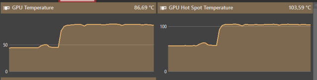

Привет. Гляньте через GPU-Z (вкладка сенсоры), какая температура на датчике HotSpot во время теста. Скорее всего, там 100-110 градусов. Если так, то видеокарте нужно качественное обслуживание.
Пользоваться видеокартой в таком состоянии нельзя – умрёт.
Если обслуживание не поможет, значит сдохла теплотрубка или имеет место быть другой дефект системы охлаждения

@сажа Так сколько градусов hotspot показывает в простое и нагрузке?
вот тесты при закрытом корпусе и в фурмарке на фулхд
@Misferado и без нагрузки

У вас банально может прокладка прижиму мешать. Снимите охлад, проверьте отпечаток
А чтоб не выдавливало, используем шинецу. Ее или Ханивел в фасовке можно достать у знакомых в сервисе

@Lemark07 Крч спасибо что помогли реально проблема была в термухе ща намазал шинецу  хот спот упал на 13 градусов и гпу греет на 78
