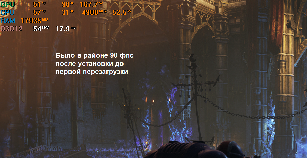

На следующий день при запуске игр увидел, что FPS и потребление ватт в играх упали примерно на половину, хотя загрузка ядра 99-100% и частоты памяти и ядра точно такие же как и были.
Снова обновил драйвера, на этот раз выполнил чистую установку и опять же помогло только до перезапуска компьютера.
Теперь же даже переустановка драйверов не помогает, видеокарта как будто работает на половину своих возможностей, при этом сохраняя частоты и нагрузку на ядро 99-100%.

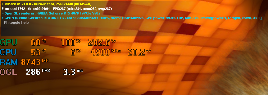

В Furmark видеокарта работает на полную, энергопотребление в порядке, так же как и нагрузка, частоты ядра и памяти.

В других играх такая же проблема, FPS и энергопотребление меньше на 50%, чем было изначально.
Переключение Vsync ничего не меняет, ограничение FPS нигде не стоит.
