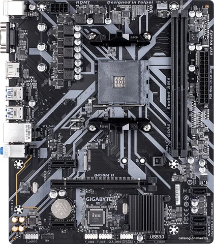

Я в описании комплектующих немного промазал с материнкой
Моя -> https://www.Gigabyte.com/Motherboard/B450M-H-rev-1x#kf
В ней, к сожалению, всего два слота под ОЗУ.
В будущем планирую полностью обновлять ПК
Можете порекомендовать материнку с хорошим запасом? (можно и под intel)

Эта материнка совсем мусор ... ( в смысле - без потенциала для будущего АПа)
Что касается новой материнки .
То общее правило от меня звучит достаточно просто.
Заходишь в каталог материнок ( того же DNS ) и выставляешь филитры:
- от 12 фаз питания и больше...
- производитель МСИ / АСУС
...а дальше , уже не важно под АМД или Интел . ( что больше по душе) ... материнки будут отличными.
Что в ней не так?
имхо, в этой материнке минус только один..
при установке более/менее приличной ВК будут перекрыты фишки SATA разъемов.
привет, это решается установкой г-образных сата кабелей, именно таким образом у меня 2.5 SSD и хард

нет. так проблему не решить.
На эту материнку, без слёз смотреть нет возможности ... )))
 ... спасибо что живая ...
Gigabyte B450M H (rev. 1.0)
фаз питания ; 4+3
