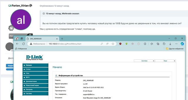

у меня д-линк. 13 лет уже. чет ни какой слава не приходил..

8 минут назад, John_Doe сказал:
у тя он был?
У меня кстати несколько D-lINK валяются, экспериментировал с ними, учился прошивать и т.п.
Тоже никаких проблем не было, кроме тех, что я сам наворотил 😄
