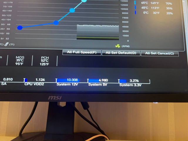

Чтож, три дня мозгового штурма после работы заставили меня отбросить кучу вариантов. Подкинутый под крики жены 12700 показал себя так же, подкинутая 3080ti - те же проблемы. Снимал накопители, отключал вертушки, меня плашки, подкидывал своё железо как кукушат в другой системник - все одно. И тут вдруг вижу следующую картину:
Штош.. отнёс на работу, буду тыкать мультиметром, смотреть насколько врут датчики и кто украл мои вольты, которые, меж прочим, не казёные.

Собственно, проблема решилась неожиданным способом.
После покупки нового БП, во время монтажа меня не смутило дополнительное маленькое гнездо MB рядом с 24-pin коннектором. Ну мало ли, для мини-ПК наверное?
Однако, прозвонив контакты и изучив проводку я пришел к выводу, что этот маленький коннектор является своего рода «доп питанием» материнской платы. Подключив его, я получит честные 12 вольт на PCI слоте и все запустилось.
Одно смущает - раньше ведь все работало и без него. Скорее всего шина прогорела с натуги, а значит скоро можно будет бпшник похоронить.
