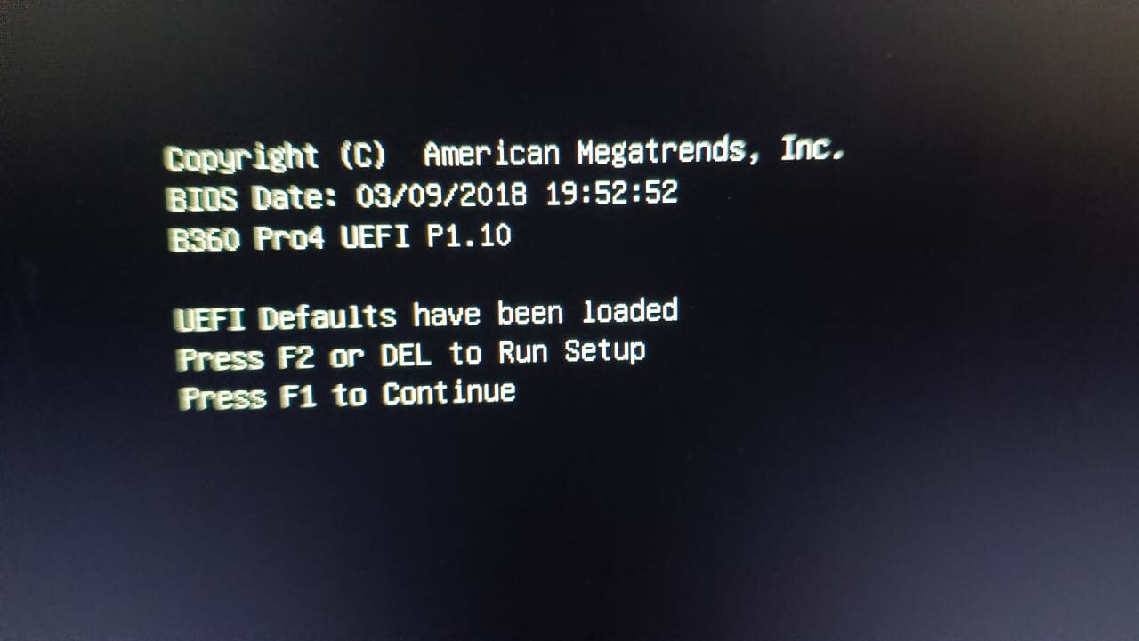

Компьютер сам выключается после включения. Платформа 1151-v2.
Здравствуйте, 3 дня назад компьютер после запуска сам выключился через пару секунд включается, но на экране появляется биос с надписью "UEFI Defaults have been loaded", после нажатия f1 все работает как обычно. Единственное что я заметил, стал тарахтеть вентилятор БП, после включения.
Изменений в конфигурации не было, ничего не менял, ПО не устанавливал. Единственное скачал игру в Стиме (Но мне кажется это вряд-ли из-за нее).
Никаких действий по устранению не предпринимал.
Материнская плата: ASRock B360 Pro4
Процессор: i5-8400
Оперативная память: ddr 4 16gb
Видеокарта: GTX 1060 6gb
Накопители (HDD/SDD): GeIL ZENITH R3 120GB (система), TOSHIBA HDWD110 : 1000 GB, Samsung SSD 870 EVO 250GB
Блок питания: Aerocool VX PLUS 550
Сис-ма охлаждения: PCCooler S93V2
Захотел проверить одну теорию. Выключил компьютер и снова включил, заработал нормально, при этом кулер бп не тарахтел. Заметил что он тарахтит только после длительного выключения ПК. Неужели проблема в нем?

Привет. Нужно проверить батарейку биоса на наличие напряжения 5 вольт и заменить, если подохла.
Блок питания — хлам. Собран из г-на и палок. Я ба заменил даже если он по итогу работает.

Батарею замерю, отпишусь. А если ПБ под замену, то какой вольтаж необходим под мою систему? Около 600 хватит?. И можно пожалуйста порекомендовать производителя?

6 минут назад, SkIbI сказал:
В полной мере хватит 1STPLAYER DK Premium, 600W (в принципе, должно хватить и на 500 ватт)

Скриншоты/фото с проблемой: bb72d529-e76e-4a4b-8945-71e9cbe5de69.jpg.b42a3a3f97230769ec4c3fc4a12cc8f5.jpg
... вот что говорит инет...
Сообщение "UEFI Defaults have been loaded" означает, что были загружены настройки UEFI (Unified Extensible Firmware Interface) по умолчанию. Это может произойти в случае, если во время загрузки компьютера была нажата клавиша восстановления заводских настроек или в случае сбоя в работе системы.
Чтобы устранить эту проблему, вам нужно будет восстановить ранее сохраненные настройки UEFI.
6 минут назад, Enforsen сказал:
Спасибо, попробую)
