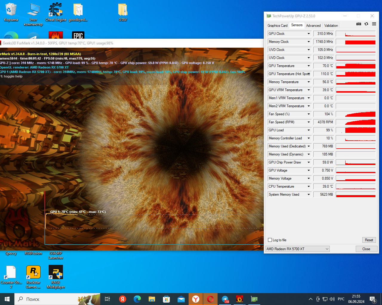

Сейчас скиньте скриншот окна GPU-Z, вкладка Sensors во время теста FurMark. Кажись, что-то с температурами плоховато. С потреблением 70 ватт 71 градус? Это не норма. Хочу удостовериться, что HotSpot видеокарты не 100-110 градусов.

Для начала скиньте скрин теста FurMark с открытым GPU-Z. Вот в таком формате, через минуту-две после старта теста:
1 минуту назад, Александр25 сказал:
Ну тут всё понятно. Больше не запускайте игры и тесты на этой видеокарте, иначе умрёт. Здесь тотальный перегрев по одному из сегментов GPU (110 градусов!!!). Замените термопасту и всё будет отлично (рекомендую Arctic Cooling MX-4). Гайдов по замене пасты миллион, но если в своих силах не уверены, лучше обратиться в ближайшую мастерскую с адекватными отзывами на Яндексе и 2ГИС.

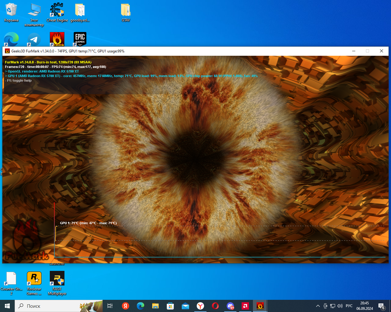

Скриншоты/фото с проблемой: 2024-09-06_20-45-41.png.adb2cca367888614f6d7747b35a84eff.png
явно какой то косяк с охлаждением. моментом, через пару секунд уже под 70 градусов...
