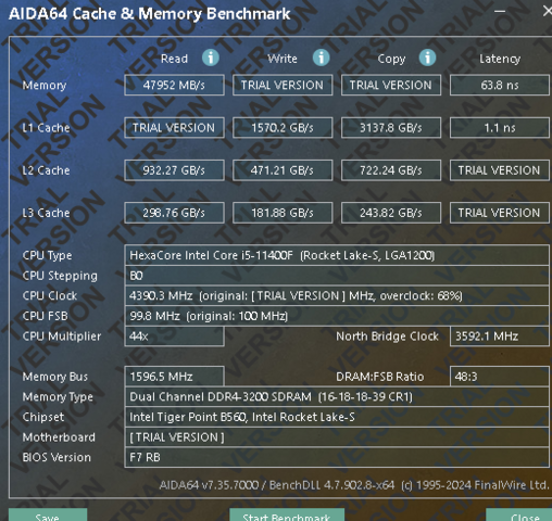

По АИДА64 проблем у него нет.
А мне кажется, что есть. Там латентность на 20 нс ниже должна быть

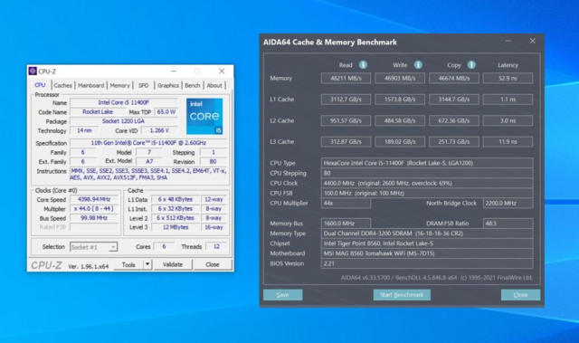

@jkik Давайте попробуем добиться нормальной задержки на памяти, чтобы была как на скрине. Что делать? Вырубайте ПК, ОЗУ в слоты A2, B2 ставьте, залетайте в BIOS и не включайте XMP-профиль. Вручную выставите 3200 МГц, напряжение 1.4 вольта и первичные тайминги 16-18-18-36 CR1. В меню «Tweaker» надо найти Gear Mode и выставить Gear 1. В меню «advanced memory settings» нужно найти Memory boot mode и выставить в Disable fast boot.
я сделал как вы сказали,что мне прислать скрин?

Латентность уже на 10 нс меньше, что не может не радовать.
