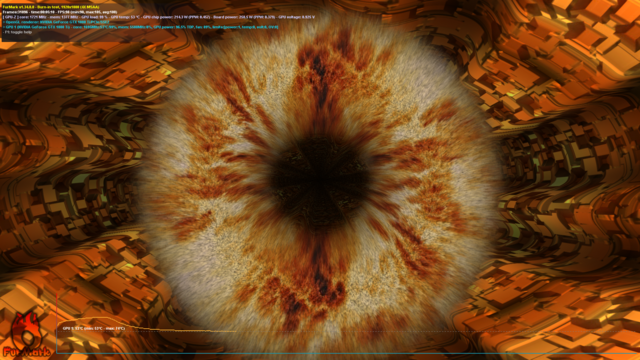

В идеале, чтобы мы понимали с чем работать нужно записать пару-тройку минут геймплея с включенным мониторингом и закинуть на YouTube с доступом по ссылке. Так же, хочется глянуть скриншот FurMark после пяти минут теста, и всё-таки нужно посмотреть датчик HotSpot либо в HWinfo64, либо GPU-Z.

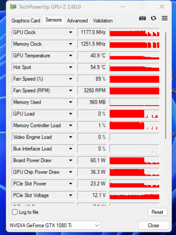

почему то в гпу з частота памяти в режиме реального времени не поднимается выше 1300, хотя в интернете написанно что частота памяти должна быть 5500~~~
28 минут назад, Asuka_Osuka сказал:
Судя по скринам, с самой видеокартой всё отлично.
