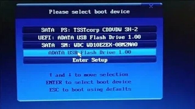

выставь в биос м.2 а при старте,  нажимая кнопку  (не помню точно) F8-F10... выбери USB HDD
39 минут назад, John_Doe сказал:
я так понимаю ты поставила в биос загрузку с флешки?
Ну а как иначе ставят винду? Сначала флешка с виндой, а потом Накопители, хорошо, попробую потыкать

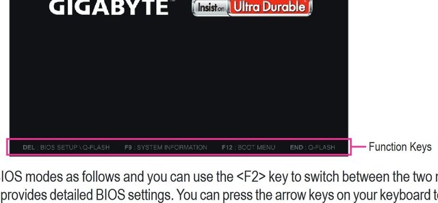

при старте нажимать F12
