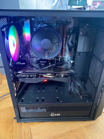

Купил видеокарту , тщательно ее проверил, установил в свой ПК и при включении не запускается монитор клавиатура и мышь. Вообще 0 каких то откликов. Ставил старую видеокарту , все работает идеально и сразу (новая видеокарта - 1660 Super, старая - GT 1030)
После установки новой видеокарты
Попробовал заменить блок питания на более мощный
проверил последнюю версию своего биоса
ставил старую видеокарту
выключал быстрый запуск в биосе
Материнская плата:ASUS prime b450m-A||
Процессор:AMD Ryzen 5 1600
Оперативная память:16gb
Видеокарта:geforce 1660super
Накопители (HDD/SDD):SSD 512gb
Блок питания:700wt
Сис-ма охлаждения:2 куллера + 2 кулера на видеокарте

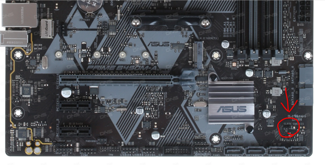

Привет. Вряд ли конечно в этом дело, но вы случайно не забываете подключить доп. питание к видеокарте?
Если нет, пробуйте перед установкой новой видеокарты сбросить BIOS через джампер CLRTC. Алгоритм такой: выключаете ПК, вытаскиваете его из розетки > вытаскиваете видеокарту > замыкаете два контакта CLRTC между собой на 15 секунд чем-нибудь металлическим > ставите новую видеокарту > включаете ПК в сеть > запускаете компьютер. Первый запуск может идти долго, около минуты (иногда даже дольше).

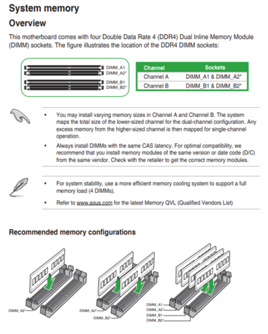

P.S. Планки памяти всегда должны быть в слотах A2, B2 если их две. Если одна планка, то в слоте A2.

Спасибо попробую , доп питание включаю 6+2 пина

Попробовал , увы 0 😞
попрбобовал еще вытащить батарейку на 10 минут , но монитор с клавиатурой и мышкой вообще никак не реагируют

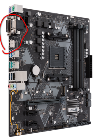

Хмм.. Попробуйте сюда монитор подключить. Возможно, изображение выводится на эти порты по какой-то причине.
И да, планки памяти не там, где нужно..
Уж, найти бы такие разъемы )))

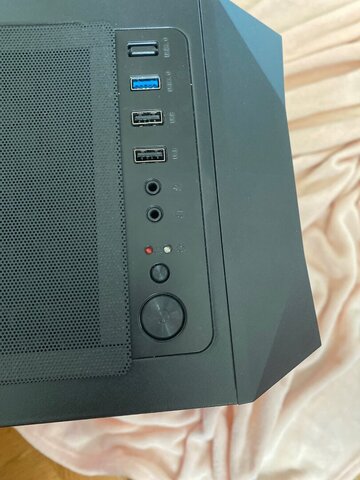

еще заметил что ничего не горит на передней панели когда комп пытается запустить новую видеокарту
По поводу вывода картинки на dvi пока никак проверить не могу ибо нет таких проводов.

Планки памяти переустановил как вы сказали

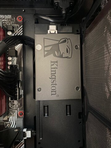

Ещё вопрос - SSD какого типа у вас?
Я честно не разбираюсь , если по фотке не понятно могу зайти в биос и показать её название или что нужно

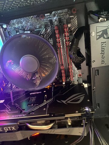

А доп.питание правильное подключаете к видеокарте? На разъеме должно быть написано PCi-E. А то мало ли - процессорное доп.питание подключаете к видеокарте.
Pci-e, всё верно, 6+2 пина при включении на видеокарте горит белый индикатор

Там стандартный HDMI есть.
Отблагодарить❤️(донат)
31 минуту назад, Misferado сказал:
В стандартный HDMI, я подключал (который к материнской плате ) там глухо
