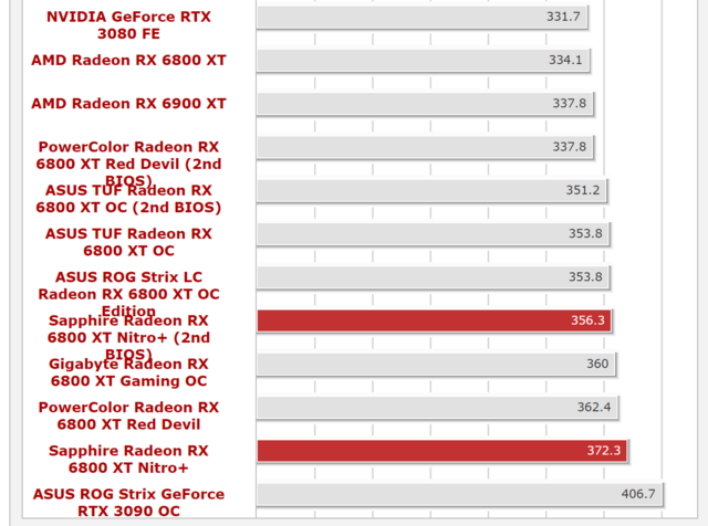

Смотри бп.. У рыкс до 7000 есть одна особенность, там можно посмотреть только потребление чипа, а не всей карты. У нвидиа показывает и потребление и чипа(GPU Chip Power Draw) и потребление всей карты(Board Power Draw), у 7000 амд начали показывать именно Board Power Draw, т.е полное потребление, а у 6000 только GPU Chip Power Draw. И то что ты видишь у себя 280вт в мониторинге, это не потребление карты.. На самом деле там 330-380вт в зависимости от исполнения. Это еще не считая кратковременных "пиков". Но и то что карта сама по себе проблемная тоже исключать нельзя

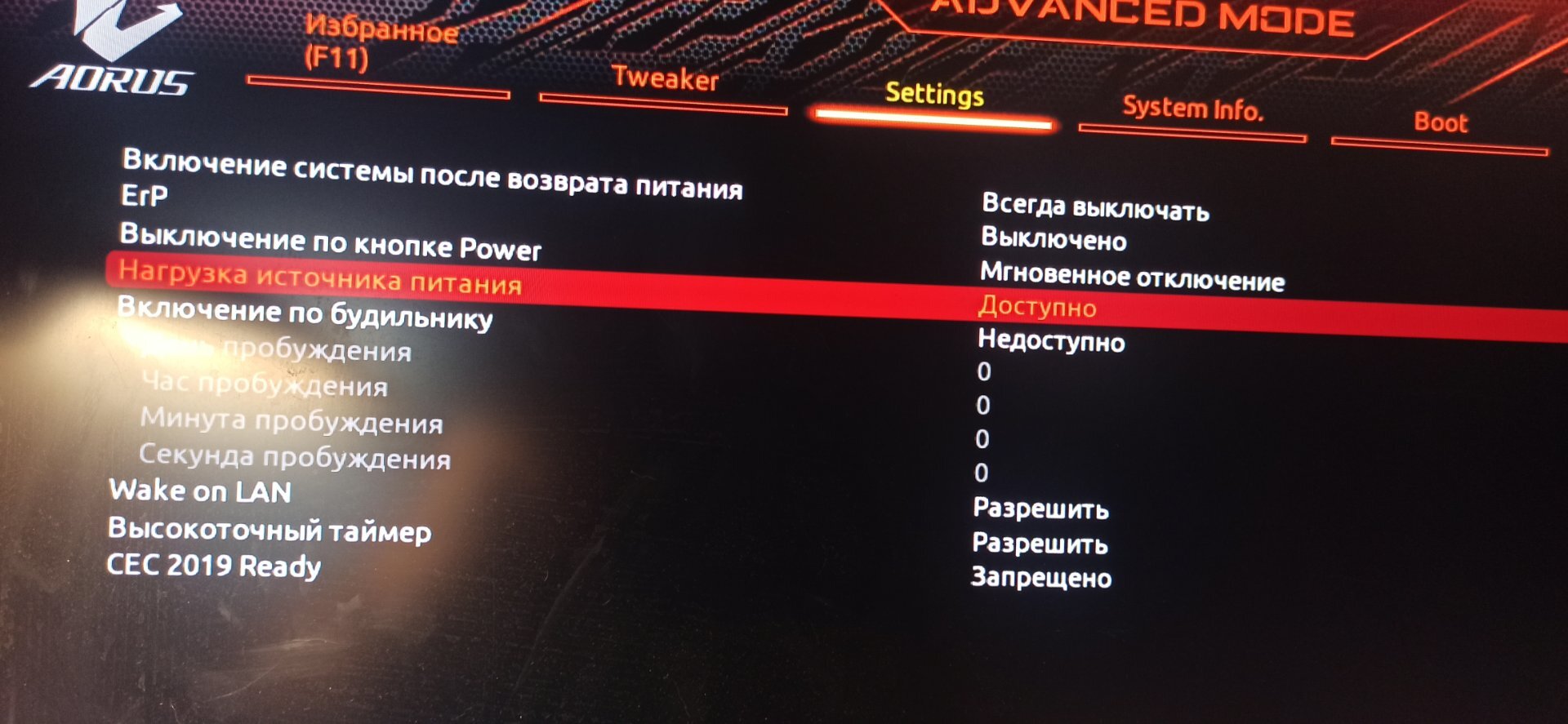

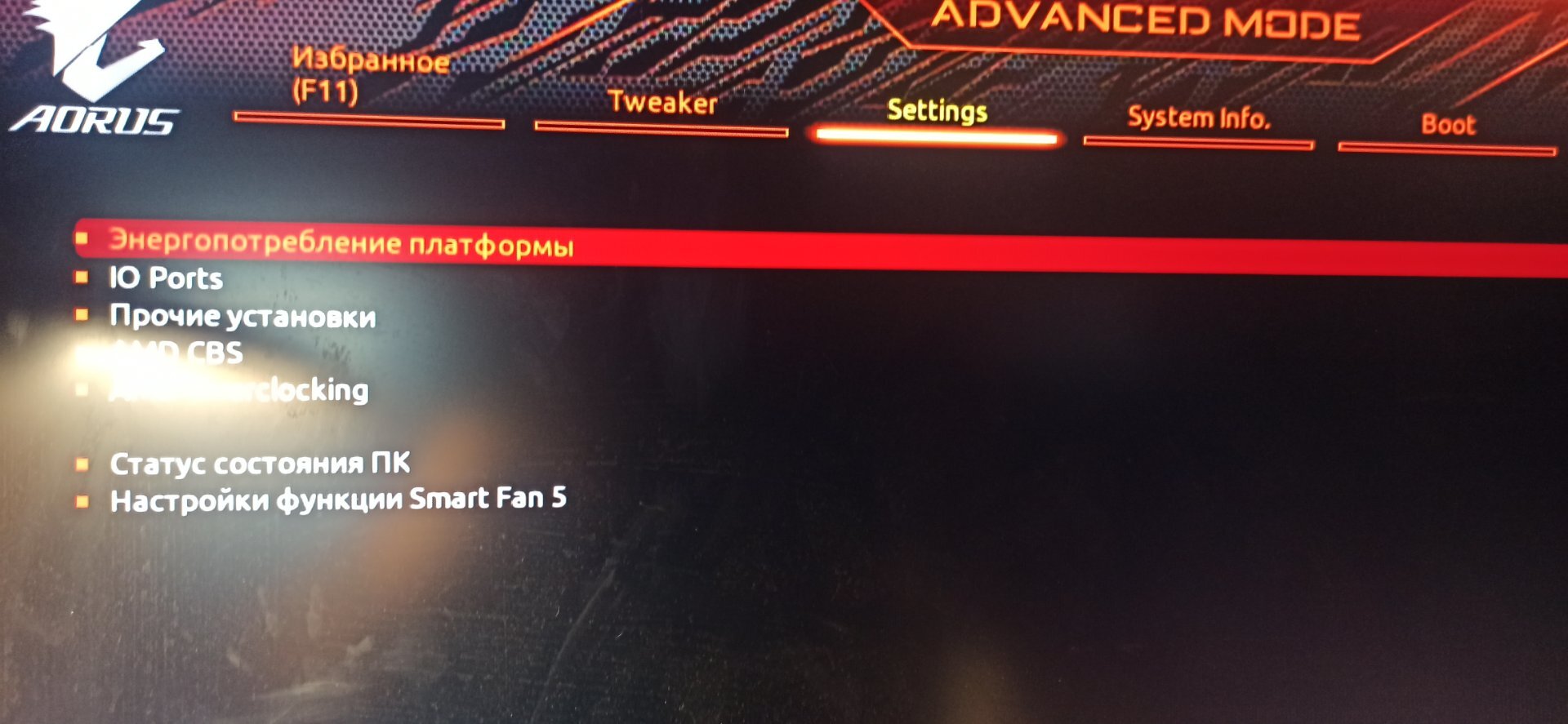

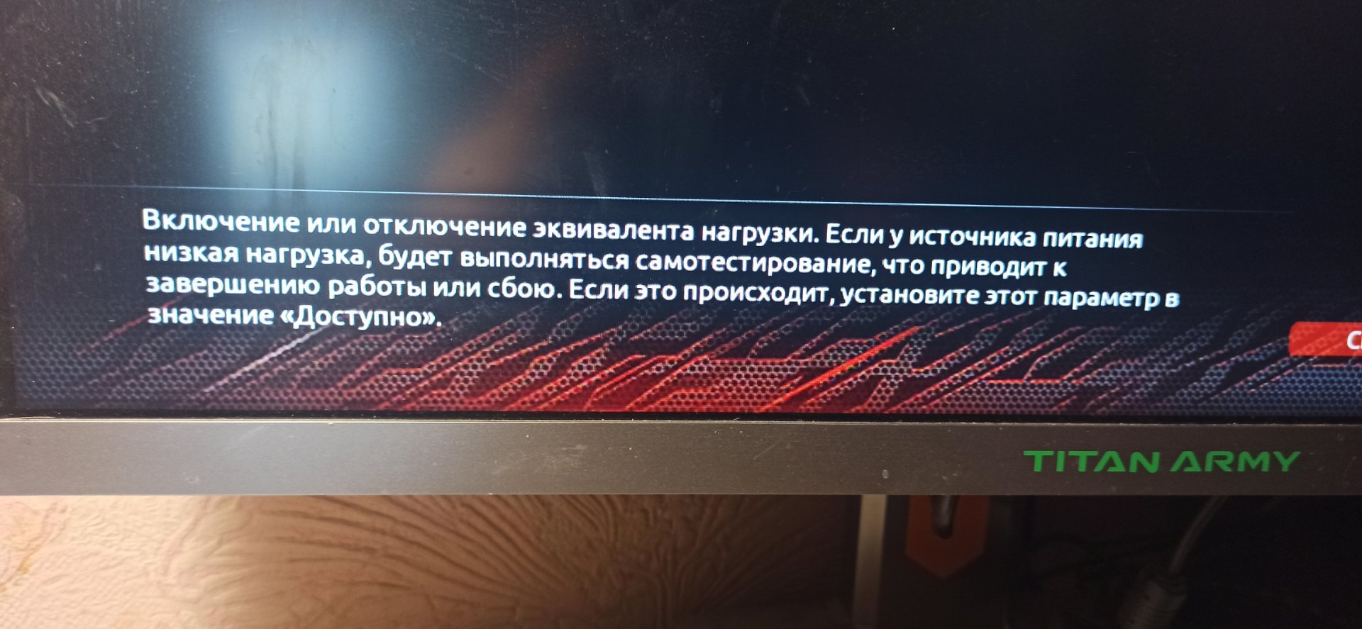

Здравствуйте! Всех с Новым годом, наступившим! Наконец-то я нашел решение своей проблемы!!!! Проблема была в настройках биоса, наткнулся случайно. Поменял с авто на доступно и все, видеокарта перестала отключаться. Неделя - полет нормальный на ультрах в 2к любой игры. Всем спасибо, кто старался мне помочь. На картинках этот параметр и описание.
