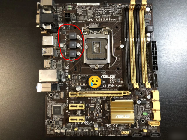

Привет. Похоже на выключение от перегрева. Что греется? — VRM.
Мат. плата — кусок текстолита, рассчитанный на i3 3220 в лучшем случае. Мосфеты поди под 110 градусов раскаляются и плата рубится.

Ну я не думаю что в материнской плате дело, люди и на H81MK сидят с 4790 и у них ничего нету, да и при стресс тестах у меня ничего не вырубалось.
5 минут назад, Al_Asad сказал:
Ничего нету, согласен. Разгона памяти, стабильности, будущего.
7 минут назад, Al_Asad сказал:
Либо БП, либо VRM. Третье в голову не приходит.

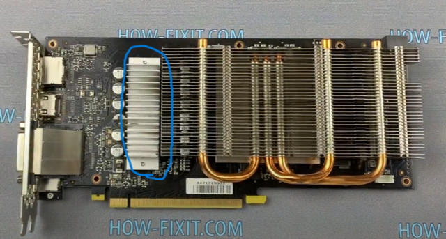

Хотспот у видеокарточки ниже 100 градусов? Глянуть можно в GPU-Z > сенсоры.

да ниже 100 градусов, но я скоро буду обслуживать думаю, и ещё хотел спросить, там термопрокладка? Думаю если да взляну на состояние её и может быть поменяю. Я чую всё же проблема в бп, ну у меня ПК проходит все стресс тесты, к примеру играя в кс 2 я вот сегодня вырубился через 40 минут, так же сегодня после этого случая я играл в кс час/полтора и ничего не происходило
3 минуты назад, Al_Asad сказал:
там термопрокладка?
Да

Может и бп, может и vrm. Тут только методом тыка.
