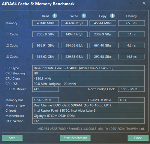

Это норм задержка. У меня так-же.
У меня на 12400 с памятью на 3066 МГц и CL16 задержка вообще в районе 74 нс. И ничего страшного не вижу, играть с комфортом абсолютно не мешает.
