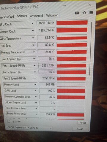

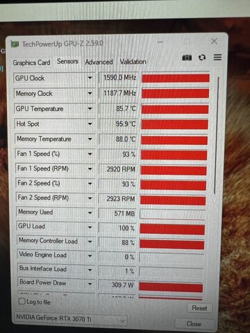

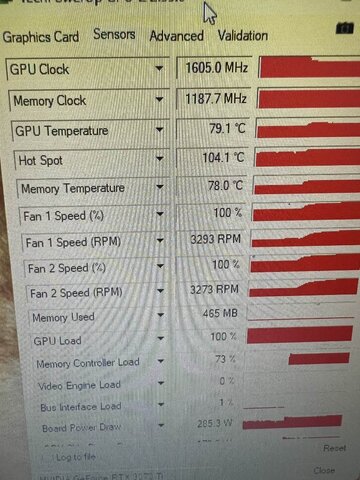

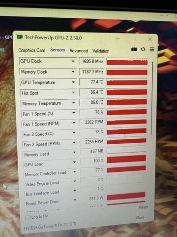

Буквально вчера проверял, какая из термопаст, которые у меня есть, самая эффективная. Пациент RTX 3070 Ti Zotac Trinity.
Вот так было изначально
Спойлер
Это arctic mx4 из DNS
Спойлер
Это gd900 c озона
Спойлер
Это coolmoon mt9 с озона
Спойлер
