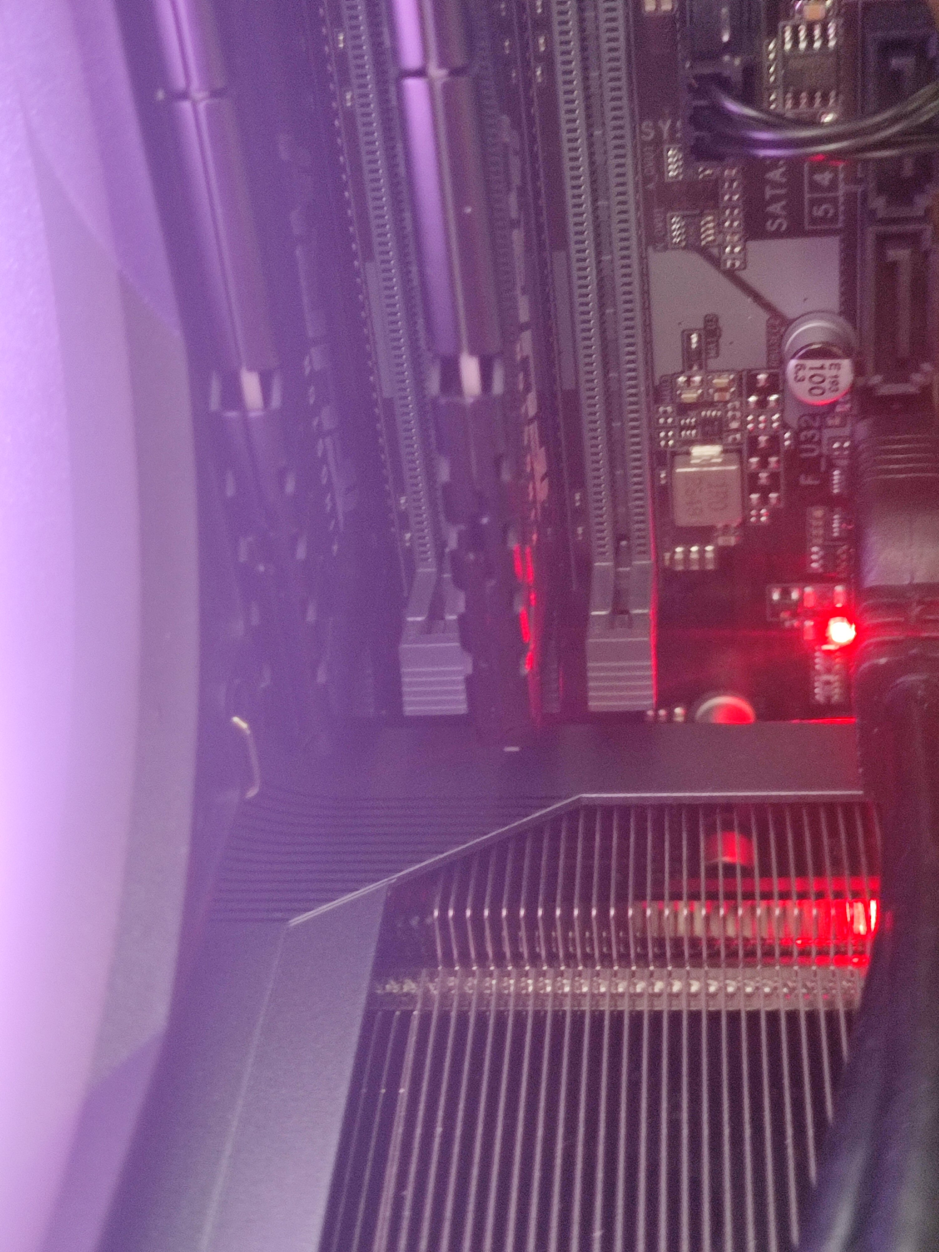

Когда включаю пищит постоянно не умолкает посмотрел в инете сказали Неисправен бп, хотя комп работает и функционирует. Лампочка горит около озу, сколько вообще лампочек на мат плате? Материка Gigabyte b760m ds3h DDR4

Значит собрал ПК когда включаю длинный неприрый писк когда сижу в биосе . Вы знаете что по звуку материнке в биосе можно определить проблему типо 1длинный писк и 2 коротких неисправно видюха. В инете говорят, что Неисправен бп, но комп запускается и работает. Сколько лампочек на мат плате у меня горит около озу, вроде как ест ещё около vga и CPU

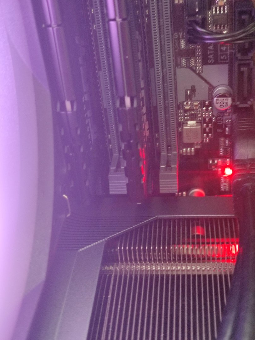

Сейчас так и стоит, тоесть нужно в 1 3
Нет, сейчас стоит в 1 и 3, если верить вашему фото.

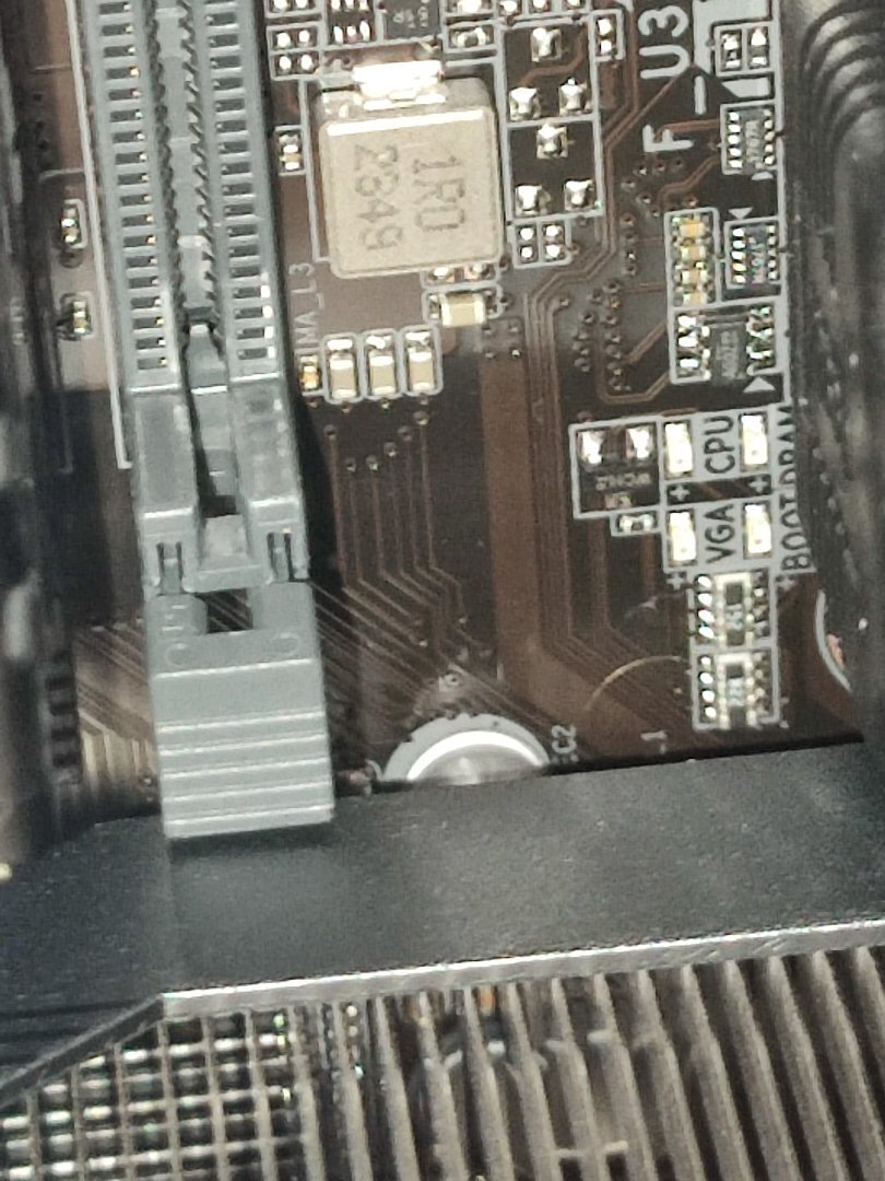

Короче сфоткал ближе есть 4 огонька у меня горит boot что это значит?
Только что, DarkTimee сказал:
Биос не видит загрузочное устройство (SSD/HDD/флешку с виндой)

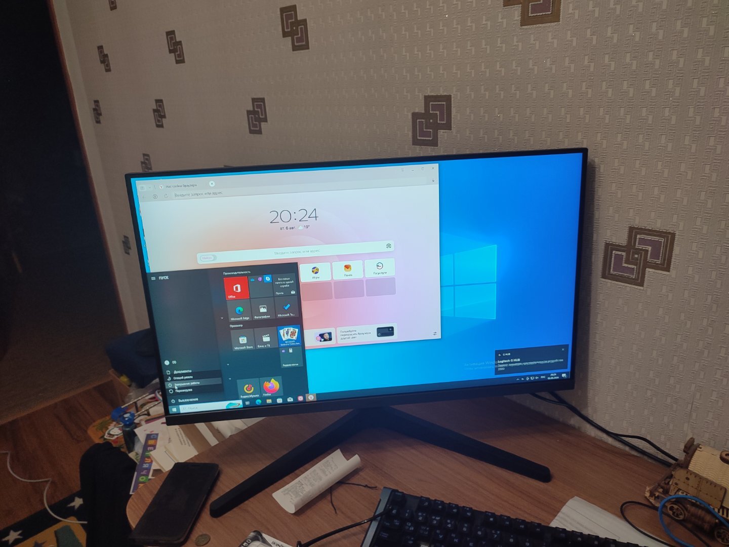

У меня все работает винда грузится щас видео сниму

Слушай, вот ещё прочитал она ведь у меня не всегда горит а только когда в биосе нахожусь так и долго быть или если проблема должна всегда гореть
Если горит только в биосе, значит так и должно быть. Проблема писка, вероятно, в другом.
